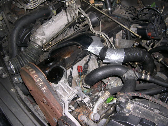

Ouf, je viens de finir la vidange .. 29 euros le filtre à huile du turbo chez VW :-((( Ya pas moins cher quelque part ? Une photo du moteur en attendant mieux ! Au lit! Bonne nuit. -
