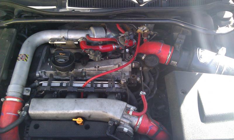

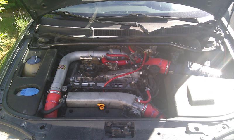

Et voilà une fois montée ^^
Par contre.. surprise pour la grosse durite... Avec la N249 ça ne passe pas :s

Mansik : pour la n249 il faut un peu la modifier ou la supprimer ;) après les 8mm et 5mm pour modifier un peu de circuit ;)
ok si tu sèches devant la N249 :rolleyes: fait moi signe par MP ;)

LE plus simple c'est de la viré... En gros, moi tu prend la durite qui va de l'admission à la N249.. et plutot que de la faire aller à la N249... tu la branche sur le dessus de la DV... Et ensuite tu vire toute ce qui a un rapport avec la N249 (moi je l'ai laissé brancher pour ne pas avoir de défaut)
sinon vous branchez une résistance à la place de la N249 ;) (330 Ohm 10 Watt)
Les photos sont là :rolleyes:
Pour ma part j'ai simplement tordu la pâte sur l'air restrictor pour remettre la durite comme à l'origine.
Elle est à peine pincé mais rien de gênant.
sa fait vraiment nickel avec les durites bleu par contre il manque celle du régulateur de pression d'essence :bigsmile:
Je ne l'ai pas faite car celle d'origine a une gaine vu là ou elle passe et j'avais peur que la sillicone fonde :bigsmile:
