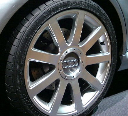

D'aprés ce que j'ai compris pour l'ET mike tu as raison ça sortira sur l'aile, donc c'est plutot risque si la voiture est rabaissé et que tu montes des pneus large (235mm ou plus) ça risque de frotter.
ET 54 ça me parait énorme, mais tu peux vérifier rapidement, je regarde sur l'ETKA pour une RS6 de 2004.
Elle est en ET 35
Elle est en ET 30
Donc ce qui confirme qu'en ET 50 et + la jante va sortir énormément. Si quelqu'un peut confirmer mes dires <_<
Mais bon d'un autre côté je me demande si le train d'une RS6 n'est pas plus large (je sous-entend d'un disque à l'autre) ce qui pourrait expliqué ce faible ET sur les jantes.
Ce qui me laisse penser à ça c'est par exemple mes jantes alu d'origine qui sont en ET 42 et ça ne sort pas. à confirmer

une chose est sure ET 45 / 43 ( origine A4 B6 et B7 ) et ET 35 en 8" de la large ça passe :bigthumbup:
Je mi perd avec tous ces ET <_<
Mais le probleme est reglé, les jantes sont vendu :(
Moi si je comprend bien plus l'ET est grand et plus la jante rentre dans les ailes.
Si ET 42 d'origine rentre et que ET 35 est a fleur d'aile. Un ET de 54 aurais eu besoin de cales de 20mm pour etre a fleur d'aile.
Bref probleme résolu, je vai prendre des réplicachier en ET35 et pi c'est tout !!!
