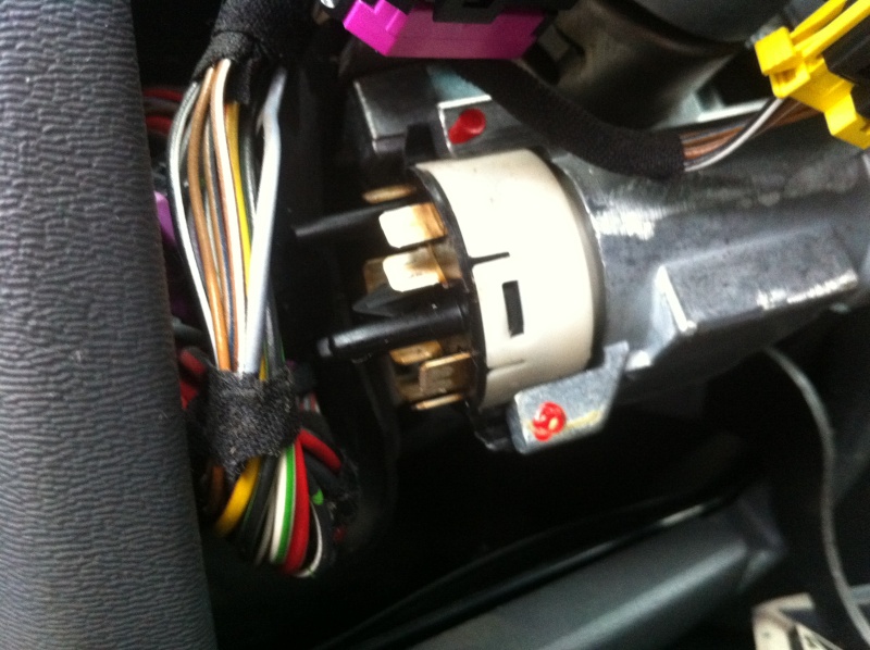

j'ai une a3 tdi de 1997 qui est tombé en panne tout a l'heure , elle roule mais ;
- voyant airbag allumé ,
- freins de parking allumé ,
- plus de compteur de vitesse ,
- ( compte tour ok ) ,
- plus de cligotant ,
- plus d'essui glace ...
seul les feux et les warnings fonctionnent ,elles roulent mais on sent qu'elle "broute" un peu
la seul chose que j'ai vu pour l'instant , c'est une plaquette arriere HS , que je vais changer cet aprés midi
je vais changer les filtres par securité
j'ai controlé les fusibles , rien de mauvais
si vous avez des idéés ?
merci
greg

panne trouvé ,
il s'agit d'un probleme dans le contact avec la clef
quand je joue avec la clef , tout refonctionne et les voyants disparaissent
donc a suivre ...
voilà la piece qui causait les multipannes
pas trés evidant a demonter , mais c'est faisable sans demonter le volant
a bientot
greg
( depuis plus aucun soucis , la voiture ne broute plus !! )
