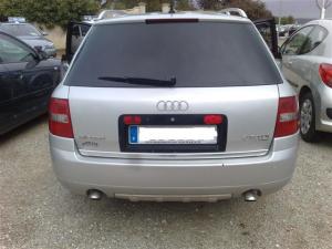

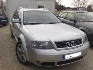

bonjour,
je suis nouveau sur ce forum et je vais surement craquer pour un allroad de 2005 qui a bientot 99000kms, j'ai essayé ce vehicule et j'en suis ravi (j'ai un touran TDI140 de 2007 qui marche trés bien mais j'ai envi d'entendre ronronner un bon v6!)
cela dit sur cet allroad je me pose quelques questions.

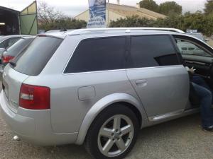

- les jantes 18 ne me semblent pas d'origines (mais il y a qd même 4 pneus continental neuf et disque et plaquette aussi)
- optique av Gauche défaut au niveau du plexiglass il y a des traces comme des micro fissures?
- toit ouvrant => il n'y a plus le volet d'ocultation amovible à l'interieur du vehicule?
- batterie faible lors de l'essai demarrage avec les cables=> surement à changer
- porte plaque AR fissuré => de l'eau est sortie du hayon lors de l'ouverture (il avait bien plu la veille)!

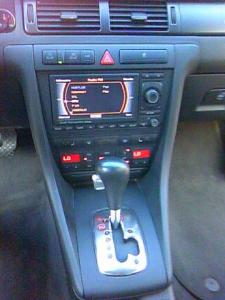

- Gps qui ne reconnaissait pas le dvd 2006 audi=> le garagiste doit racheter un CD
prix: le garage en demande 18000, la distri vient d'être faite qu'en pensez vous?
ce qui me gène le plus c'est l'absence du volet d'ocultation du toit ouvrant, quelqu'un là t-il déjà enlevé et est ce que cela peut se trouver en accessoire et se remonter facilement?
ci joint qlq photos...
merci d'avance de vos avis

Concernant les jantes en 18 ce sont les jantes des allroad V8.

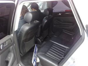

ci joint photo interieur cuir noir ça le fait quand même non?

Avec des 18 pouces en peinture intégrale, elle est plus mise en valeur en position 1.

Très certainement un choc avant gauche. Il suffit d'une glissade sur la neige et le fait de taper un trottoir avec 2 tonnes contre une roue, c'est radical.
Ce peut ne pas être grave du tout.
Si tu as la facture et qu'aucun autre élément n'a été changé (carrosserie), aucun soucis.

Moi, je ferais très attention à l'entretien de la boite (vidange régulière) et de vérifier si elle est bien en 7 disques(je ne suis pas sur de l'info pour une tiptronic). car si ce n'est pas fait tu peux prévoir déjà 5000 euros de côté pour faire réparer ou négocier le prix dans ce sens
Gps qui ne reconnaissait pas le dvd 2006 audi=> le garagiste doit racheter un DVD. Il faut t'assurer qu'il fonctionne car pareil la réparation ou un échange du RNSE ce n'est pas le prix d'un DVD (beaucoup de RNSE de cette génération sont repartis en réparation)
Par contre si le prix justifie un entretien et état irréprochable dans ce cas je dis oui, mais c'est rarement le cas
Cette auto doit venir d'allemagne!
pour moi le prix est excessif et beaucoup trop d'incertitude, sauf si il y a une garantie sur les pièces entre autre pour la boite auto
mais bon, je préfère partir avec une boite refaite et faire ma distribution plutôt que l'inverse
A+
Pierrotori
Modifié par pierrotori
Perso je garderais le touran vu les problèmes rencontré sur les boites auto.Après chacun est libre de ces choix :bigthumbup:
Bonjour, 4a13.
Premièrement ton choix de modèle de voiture est le bon.
Deuxième comme plusieurs membres te l'ont déjà dit il te faut de la patience dans ta recherche.
Troisièmement lorsque tu auras trouvé, tu seras comme nous tous heureux comme un pape.
Je te mets ICI la présentation de mon allroad. Pour info le prix affiché était 20500 € (certes c'est un budget) mais c'est pour exemple. J'ai fais baissé le prix au garagiste, je suis reparti avec 2 pneumatiques neuf (Michelin) 1 an de garantie et un panneau de porte repeint et la révision faite.
L'histoire a voulu que je trouve mon bonheur en moins de 8 jours. Je pense être l'exception qui confirme la règle si règle il doit y avoir.
Courage à toi et vient rejoindre notre communauté.
Les jantes et les sièges en cuir me font penser la même chose, mais si l'entretien est réglo ce n'est pas trop un problème.
Pour les jantes : ce sont celles du allroad V8 qui n'étaient pas proposées en option sur les autres motorisations (il me semble)
Pour le cuir : c'est également les sièges qu'on trouve sur les allroad V8, sur les autres motorisations c'est le cuir "cricket" bi-ton ou cuir/alcantara ou sièges sport (recaro)
En fait en allemagne il n'y a pas les finitions Pack, Pack plus... l'acheteur choisi les options une par une, d'où peut-être ces jantes et ces sièges.
L'affichage du PI, il cause en français ? (quoique ça aurait pu être modifié)
Normalement sur les modèles allemands il y a presque toujours l'horloge radio piloté, à voir s'il y a une petite antenne à côté de l'heure.
:coucou:
Modifié par poljan
salut poljan et meilleurs voeux à toi
moi ce qui me fait dire qu'elle vient d'allemagne, c'est le placage gris comme j'avais sur la mienne (tu me comprends :bigthumbup: )
A+
Pierrotori
Salut Pierre, tous mes voeux également :bigthumbup:
Si je me souviens bien tes placages étaient en 3D (genre gaufre), ou alors je confonds :jap:
Les placages présents ici sont lisses et sont bien spécifiques des tout derniers allroad (163ch appelés club country)
Je viens de voir ton MP :bigsmile:
:coucou:
tu as surement raison, mais au niveau du levier de vitesse, il ressemble étrangement au mien en plus un 163ch, c'est à dire du plastique
Exact, il n'y a qu'en bois ou en carbone que toutes les pièces sont disponibles en bois ou en carbone :bigsmile:
Dans les autres finitions ; le contour de warning, cendrier, contour de levier de vitesses, et les 4 éléments autour du frein à main sont en plastique noir.
D'ailleurs bien chiant à démonter le cendrier et le contour de warning :eldiablo:
:coucou:
bj à tous
je suis ds un dilem total... help please!
c'est un vehicule français, car la 1ere immat est ds le 92 (jour de la 1ere mise en circulation).
1- le garagiste revendeur n'a pas le carnet d'entretien audi, mais seulement la derniere facture qu'il à lui même fait faire chez audi cet été distri + 4pneus + plaquettes et 4 disques le tout chez audi montpellier (34).
2- depuis ma visite le garagiste a fait changé la tête de lecture du dvd RNSE + nouveau DVD m'a t'il dit (200euros) maintenant le GPS fonctionnerait.
3- finalement j'ai reussi à negocié à 17000!
a- ce qui me gène c'est de ne pas avoir de trace ecrites avant 2010(factures entretiens ou carnet)
b- ça a commencé à enerver le vendeur (au tel) que je demande tous ces documents, il croyait peut-être mon engagement certain?
c- pourtant quand j'ai telephoné à audi montpellier le gars m'a dit au tel ce qui avait était fait sur le vehicule (arbre transmission + cremaillere)mais il n'a pas le droit de m'envoyer les documents car je ne suis pas le proprietaire dixit?.
sais plus quoi faire, du coup hier j'ai essayé un a4 B7 de fin 2006 boite 7multi => pas mal du tout, bien sur c'est pas un quattro et le coffre et petit... mais ca pousse bien et c'est le 2.7l à chaine...
pour ceux qui veulent voir le vehicule sur le site du garage en question:
http://www.aurelcar.fr/vo.php
merci de vos remarques...
