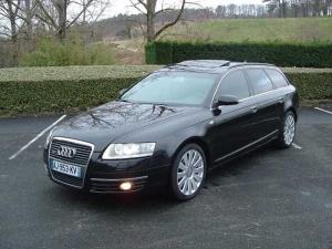

Je suis nouveau, je me présente, tutur, proprio d'une A6 3.O 2007.
J'ai suivi un de vos tuto pour changer console centrale, puis suite à cela, mon frein de parking est bloqué, voyant au tableau de bord et plus de voyant sur le bouton de frein de park???
Avez-vous une solution pour regler ça?
