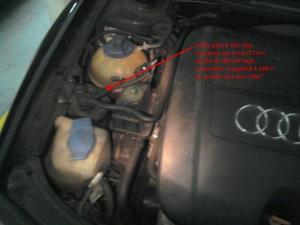

suite à mon problème de chauffage, température pas à 90° et mes ventilos qui fonctionnent en permanence, je remarqué que j'avais une pièce (sans doute un relais) qui faisait des cliquetis assez suspect.
qu'en pensez-vous?
cette pièce est située du coté avant droit entre le vase d'expension et le réservoir de lave-glace, qu'elle est cette pièce et qu'elle est son rôle?
merci.
Salut lulubass, sur les TDI cet emplacement sert à accueillir le filtre à gazoil, je ne sais pas si c'est de même pour ton 1.6 (filtre à essence), tu n'as pas la RTA de ta voiture? ce serait marqué à coup sur ...

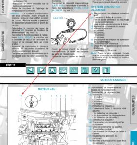

salut,
j'ai trouvé sur le forum ce qu'était cette pièce (la boiboite noire).
c'est expliqué la :
http://forums.audipassion.com/topic/70863-n80-electrovanne-charbon-actif/
par contre, toujours pas de chauffage dans mon A3, d'ailleurs cela ne vient pas du cliquetis de cette électrovanne.
