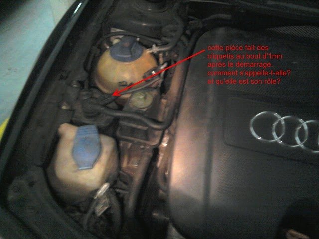

salut, j'ai trouvé sur le forum ce qu'était cette pièce (la boiboite noire). c'est expliqué la : http://forums.audipassion.com/topic/70863-n80-electrovanne-charbon-actif/ par contre, toujours pas de chauffage dans mon A3, d'ailleurs cela ne vient pas du cliquetis de cette électrovanne. si vous avez une idée, renseigner moi sur ma panne. merci -

re-salut à tous, suite à mon problème de chauffage, température pas à 90° et mes ventilos qui fonctionnent en permanence, je remarqué que j'avais une pièce (sans doute un relais) qui faisait des cliquetis assez suspect. qu'en pensez-vous? cette pièce est située du coté avant droit entre le vase d'expension et le réservoir de lave-glace, qu'elle est cette pièce et qu'elle est son rôle? merci. -
