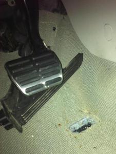

j'ai posé ma pédale d'accélérateur aujourd'hui pas très compliqué
après avoir enlever le cache en plastique fixé par deux vis
il faut enlever le cache plastique qui cache la vis torx ici visible 1ere photo
il faut balancer donc la pédale vers le siège conducteur pour declipser le haut de l'accélérateur une fois la vis enlevée

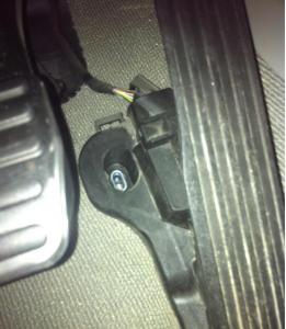

la partie basse de l'accélérateur et fixée par deux clips il faut surtout un bon tournevis plat petit(taille adaptée pour aller dans les trous entourés de rouges (3eme photo.pour comprendre le mecanisme il suffit de bien regarder la nouvelle pédale que vous allez installer
les trous ou il faut passer le tournevis
pour mettre la nouvelle pédale j'ai tout d abord relié le connecteur, vérifié que la pédale fonctionnait.
ensuite, j'ai remis la pédale à sa place en appuyant pour les clips de devant et pour le clip arrière avant de fixer la vis torx
On entend un click à chaque clip ainsi on est sur qu'il est bien en place.
voici la photo il manque juste le plastique qui cache le fond que j'ai fixé après avoir pris la photo
enfin c'est fait et je trouve ca reussi
franchement le plus compliqué pour moi c'était le repose pieds il doit y avoir une meilleur méthode que celle que j'ai du utiliser mais bon, maintenant c'est fait et comme à l'origine.
