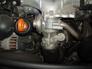

bonsoir ce soir en rentrant, mon a3 sportback tdi 140 de 2006 a fait un bruit bizare que j ai remarque en me garant.....un bourdonnement metalique fort est apparu et est meme present a l arret moteur eteint ,juste avec la clee de contact enclenche....le bruit continu quelques seconde apres avoir retire la clee
J ai demonte le cache du moteur et le bruit semble venir de cette piece la.....(voir photo )
Avez vous deja eu ce probleme et est ce bien cette piece qui est en cause?
Si oui avez vous une idee du prix pour la reparation? cordialement thomas
Re bonsoir je precise que la voiture tourne nikel, pas de perte de puissance, ni de perte de liquide de refroidissement.....je sais que la photo montre la vanne egr mais je voudrais savoir si cette piece peu etre a l origine d bourdonnement metallique? je precise que j ai eu de la fumee noir qui est sorti du pot en accelerant y a quelques jour mais depuis plus rien.....merci pour votr aide....
bonjour je sort du garage et c etait le papillon du tubulure sous la vanne egr qui etait gripee.....cout de l operation 300 euros.....
voila si ca peut aider quelqu un....apparement ca arrive souvent....
