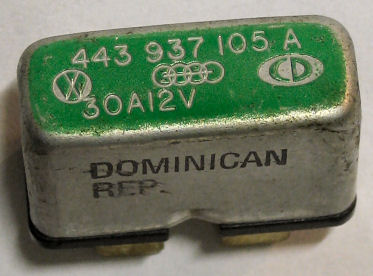

Dans le caisson dans le bas du pare brise, j'ai un thermofusible qui m'a pas l'air bien...
Il gigote à l'intérieur...
Il est situé, quand on se met en face du caisson d'eau, au deuxième emplacement à droite en partant du pare-brise... (quelqu'un aurait un schéma sur les correspondances ?)
De même, quel est le fusible du diag ?

J'ai démonté le thermofusible, tout à l'air normal à l'intérieur..
Si, il en manque un, mais c'est un pour le TOE ou la boite auto je ne sais plus...
