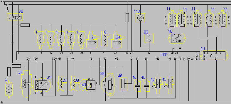

voici un shema de la gestion moteur
/1.injecteur
/2.électrovanne de purge canister
/3.pompe à carburant
/6.soupape de commande de la vitesse de ralenti
/10.module d'allumage
/11.bobine d'allumage
/24.électrovanne waste gate
/31.débitmètre d'air massique
/34.capteur de position du papillon des gaz avec commutateur de ralenti
/37.sonde lambda
/39.capteur magnétique sur vilebrequin
/40.capteur Hall/ MRE sur arbre à cames
/42.capteur de température du liquide de refroidissement
/43.capteur de température d'air
/45.capteur de détonation
/46.potentiomètre CO
/83.connecteur de diagnostic
/90.relais principal
/100.unité de commande
/112.témoin d'anomalie

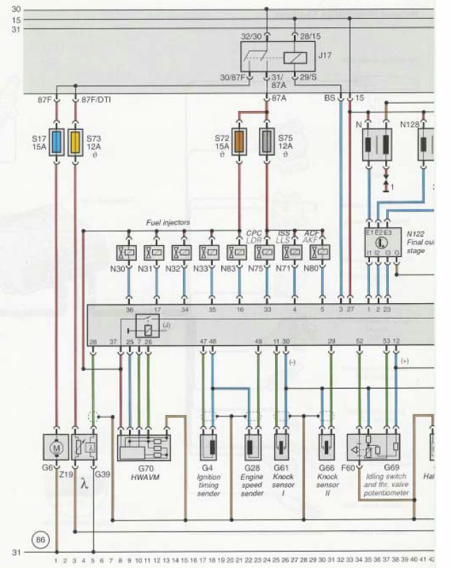

et une photos du shema du relais en question (j17 relais 208)
voici le lien en anglais http://forums.quattroworld.com/s4s6/msgs/22583.phtml ,ou il t'explique l'importance du capteur g28 sans lequel ce relais ne s'enclenche pas !!
