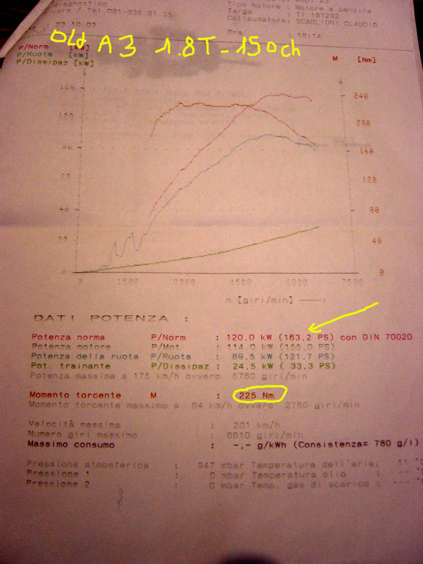

quand j'ai passé mon A3 1.8t 150ch de 98 au controle avant l'achat (controle complet de la voiture qui dure 2h30, tout y passe, ils te disent aussi si des pieces ont etées repeinte, te font un diag moteur, un essai sur circuit, et un passage au banc...le tout pour 75euros env, merci le "touring club suisse"),
voilà ce qui est sorti du test!
ps: j'ai pas de scan, j'ai improvisé une tof avec l'appareil photo numerique, soyez indulgents smile.gif
Je sais pas si c'est commun a toutes les a3.
quand j avais passé mon old A3 1.8T 150 au banc , avant la prépa, elle faisait 149.3 CVmais elle n avait que 3000 kms
