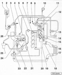

En fait, le type semble expliquer qu'on doit pouvoir faire une dérivation du circuit d'air secondaire pour gagner de la "pêche" à bas régime (si j'ai bien compris)
il précise que cette manip n'est valable QUE sur les moteurs de type :AWT AWM APU ANB.
Enfin ceux qui on un papillon électronique et une valve 249.
Voici le schéma avant la dérivation :
Et celui avec la dérivation :
Qu'en pensez-vous ?
