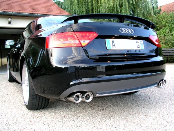

ça y est j'ai monté mon kit Duplex 2x2 sur ma toto...super kit rien ne manque et cela ce monte en 3/4 heures pour un bricolo comme moi (hi)...
Le plus " dur dur " c'est de couper les tubes ( la bonne longeur et facile à trouver...il y à 3 petit coup de poiteau sur les tubes origine,il faut couper sur celui du milieux )j'ai fait celà avec une scie a metaux...pour celui de gauche ça va présque tout seul,part contre pour le droit c'est pas facile...( manque de place )j'ai fini a la lame de scie...si vous avez un pote avec un coupe tube échappement allez le voir!
Ce kit est de marque FOX (allemand )garantie 3 Ans..prix du kit complet 790 euro Approxi port compris voir bas de page
Il faut changer le bas de jupe AR ( celle de la S5 dispo chez Audi + la baguette chromée à commander avec )prévoir la découpe sous la jupe si vous avez un attelage encastré...( la pret découpe est prevue )
Voilà quelques photo du montage: :Forum68:
Petite info pour le kit pot duplex Audi A5 3l S-line Plus. :jap:
106769 Silencieux DUPLEX sorties rondes 2x90mm - FOX
Réf jupe Ar à remplacer : 8T0807521B 1ER + Baguette 8T0807791 2ZZ

Sympa le résultat :bien:
Les raccords n'ont pas de fuite ?
Sympa sur une base plutôt bien équipée (ACC, ...) :bien:
Bonsoir, :coucou:
Pour les fuite j'éspere que non,les tubes sont emboîtés sur 80 mm :bien: & les coliers sont "costaud"...
Cordialement
Alain
Du très beau travail... :bigthumbup:
Sympa les housses de roues Audi :malelovies:
beau reportage ! félicitations pour les montages
:coucou:
Très sympa cette petite modif...
Et la sonorité doit être :malelovies:
