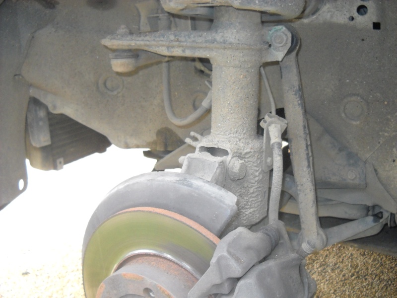

niveau barre stab, y'a des pièces en plastique coté roue <_< ca tient dans le temps ça? ca se remplace? xd

Les barres stab, ce sont des tiges de métal avec des "rotules" au bout...
Les rotules sont juste protégées de la poussière via les petites manchettes en caoutchouc
Donc en démontant, si tu vois que tes rotules bougent sans effort, alors il faut les changer!
ok je vais surement remplacer. moi les tiges sont en plastique.
Tu dis que tes tiges de barre-stab seraient en plastique...
Euh... Tu m'étonne beaucoup là quand même!
Tu peux demander chez audi, et tu verras bien ce qu'il va te montrer si c'est plastique ou métal...
ouioui, en plastique, je poste la tof tout à l'heure ;)
édit, il y a combien de support moteur et de support boite? :unsure:
reédit, v'la la barre ^^
Modifié par space
En même temps on ne voit pas grand chose
elle à l'air emballée dans du plastique, mais la base doit être, logiquement, en métal!
je l'avais mis en petit pour pas surcharger le chargement des pages ^^
je lookerais leur état, c'est possible que le plastique soit fondu autour oui ^^
