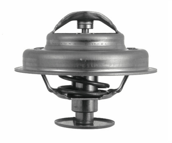

Tu change ton "calorstat", si on parle bien de ça:
Et une fois changé et neuf avec les joints comme il faut et le bon serrage, y'a plus du tout besoin d'y toucher!
Moteur chaud = produit bien liquide et sâletée décollée, moins de risque de se retrouver avec du dépôt...
Comme endroit de purge, je te l'ai dit, tu as le "thermocontacteur", ça ressemble à ça:

Quel est le couple de serrage pour le calorstat ? Et quelle devrait être la température "normale" du moteur en ville et sur autoroute ?
Enfin, quels modèles choisir ? :
Pour le thermocontact :
Mon lien
Et le calorstat :
Mon lien

Quelle marque de calorstat (Gates, Febi Bilstein, QH, Valéo) et de thermocontact (FAE ou Febi Bilstein) choisir ? Ou acheter ces deux pièces chez Audi ?
Y a-t-il un couple de serrage spécifique pour le calorstat ?

3/ Monter un calorstat neuf, un thermocontact neuf, rebrancher la durit de la pompe à eau.

@ blindwillie, tu as quasi tout juste, sauf qu'avec le meilleur des jets,
nettoyer un vase, n'est pas 100% possible, car il y a des parties que tu ne peux pas bien atteindre
de plus, il y a un capteur assez important dans ce vase, sur le dessous,
et si tu veux changer de capteur, tu dois changer le vase...
Le vase, je crois, coûte 50CHF...
