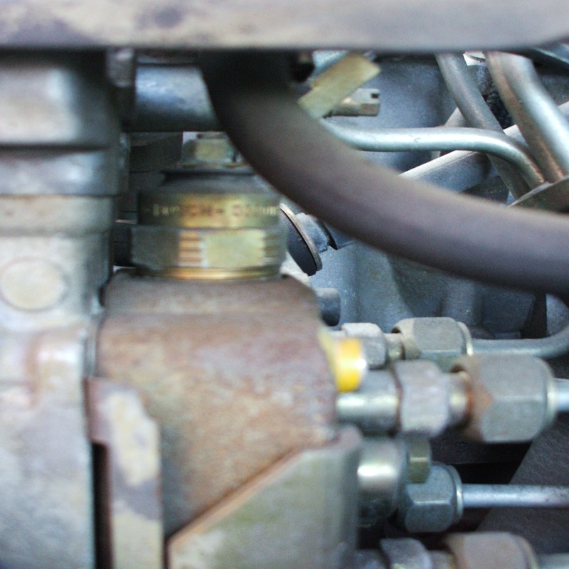

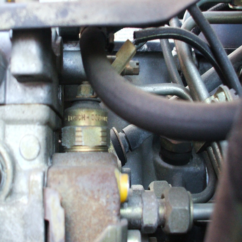

Pour le démontage du thermocontact, vous utilisez quoi comme outil ? Une douille longue de 29 mm (super difficile à trouver !), une clé à molette, une clé plate, une clé à oeil ?

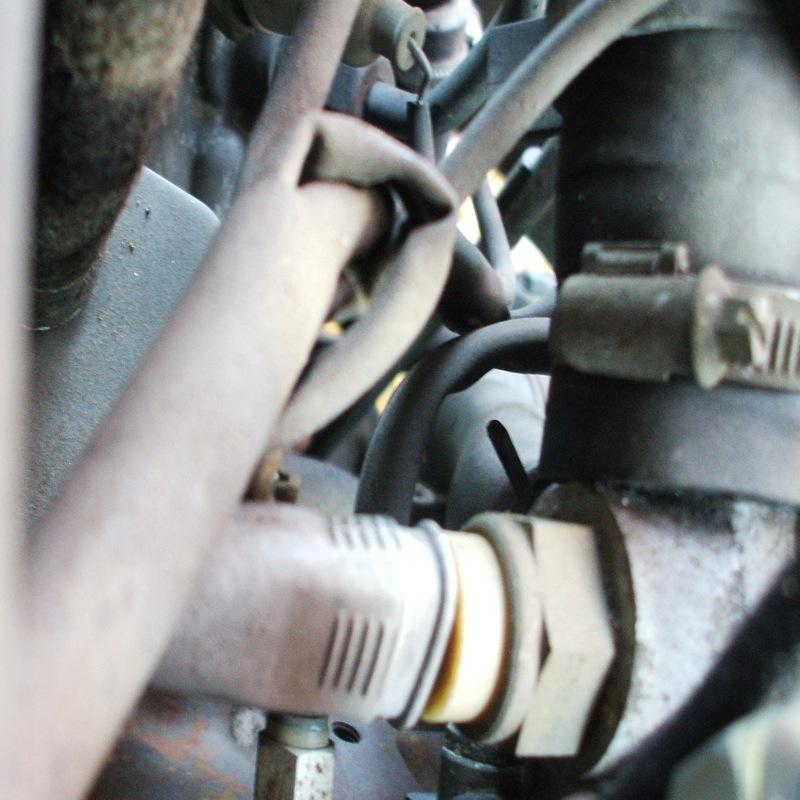

De plus, pouvez-vous me dire à quoi servent ces deux sondes :
1/ Celle-ci se trouve sur une durite d'eau côté culasse. Est-ce une sonde de température ? Si oui, vu que mon aiguille de température d'eau au TDB ne dépasse jamais les 70°, est-ce que vous pensez que ça viendrait de cette sonde ? Je vais changer le calorstat et le thermocontact mais j'ai peur que cette sonde soit défectueuse, mais ça m'étonnerait :
2/ Celle-là, je crois que c'est l'électrovanne, mais à quoi ça sert exactement ? :
Pour moi :
- le capteur du vase d'expansion contrôle le niveau du LDR : quand le vase est vide et que le capteur n'est plus immergé, le voyant du tableau de bord clignote ;
- la thermocontact assure le déclenchement des ventilos ;
- le calorstat (thermostat) permet au LDR qui se trouve dans le bloc moteur d'aller dans le radiateur pour le refroidir quand le moteur chauffe ;
- la sonde de température d'eau (qui se trouve sur la culasse, près de la durite qui relie le haut du radiateur au bloc moteur) gère l'aiguille de température du tableau de bord. Si l'aiguille ne fonctionne plus, c'est soit la sonde soit le manomètre du TDB qui font défaut.
Suis-je un peu dans le vrai ou complètement à côté de la plaque ? :)
