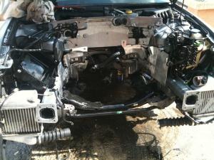

alors je viens de redeposer la face avant pour recontroler la distrib mais cette fois ci en enlevant les caches culbu pour mettre les arbres a came en face des reperes
Il y en a un qui n est pas en face je vous joint une photo
Uploaded with ImageShack.us
qu en pensez vous?
Il y a peu je ne penses pas que ce soit cela la cause, y a meme pas une dent entiere
+1 avec ares01!
Ton décalage est minime. Le problème est ailleurs. Si tu as calé ton vilo avec une pige, perso je dirais que ton calage est ok. De plus un défaut de calage apparait dès les premiers tours du moteur après le changement de distri et pas 800 kms après.
As tu testé ton déphasage avec le vagcom (module moteur + lecture canal 93 + lecture des champs 3 et 4) des bancs 1 et 2? La lecture de ces données permettrait de ne pas mettre en cause ton calage (tolérance +6°/-6° sur chaque banc à 800 tr/min) .
Pour moi tu ne peux pas faire plus que ce que tu as fait, vérifier visuellement ton calage avec les repères.
Désolé de ne pas aller dans ton sens... <_< Mais en t'acharnant comme tu le fais tu trouveras forcément la solution. ;)

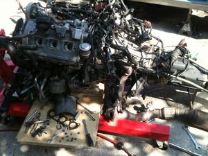

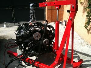

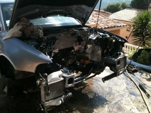

apres en avoir bien chié ca y est le moteur est sorti depuis quelques minutes
Je dois avouer que c est quand meme chiant surtout quand on est seul
Demain gros nettoyage du moteur et de la caisse puis deculassage dans la foulé
Tu devrait essayer de prendre des photos pour allimenter ton post si ca peut servir a d'autres par la suite, pis en meme temps je suis tres curieux aussi :bigsmile:
oui ares01 excuse moi je ne l ai pas precisé mais j ai fait des photos que je mettrai en ligne ce soir
j ai pas pu faire des photos etape par etape car je dois quand meme essayer d aller vite mais j en ai fait quelque une
ce soir ca devrait avoir bien avancé ;)
le moteur a été sorti hier soir de la caisse,ce matin j ai commencé le nettoyage et vraiment j insiste la caisse est ultra saine
tout est entierement d origine pas le moindre bricolage ou rafistolage,y a pas de fuite rien
vraiment je suis agreablement surpris

A la base c est mon frere qui est mecano qui devait tout me faire,finalement il n a pas eu ses vacances donc ca a trop trainé pour moi
du coup je me suis dit:" bin mon coco on est jamais mieux servi que par soi-meme"
en etant seul avec une voiture jamais demonté (vis tres dur,c est crado) et surtout avec un outillage tres limité je pense qu une grosse journée de boulot m a été suffisante voir peu etre 1 jour et demi (le temps d aller acheter la chevre)
je trouve qu il y a quand meme des choses mal pensé dessus avec une accesibilité mauvaise,des fois on dirait que les ingenieurs n ont pas pensé aux mecano qui allaient bosser dessus....enfin c est mon avis de novice
donc le moteur pas encore nettoyé et le compartiement moteur aussi

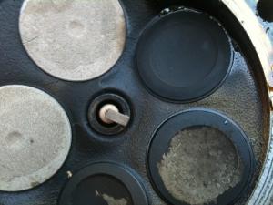

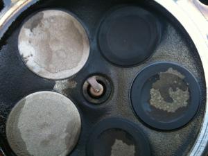

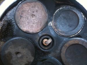

et maintenant rendons à césar ce qui appartient à césar!!!!! Le garage Vinci avait entierement raison
La culasse est HS
Alors je sais certain diront :" bin oui c est une evidence" ou alors "tu croyais quoi qu ils pouvaient se tromper??"
Bin oui mon coté cartesien fait qu ils peuvent se tromper vu que ca arrive aux meilleurs ingenieurs (F1 ou NASA)
Alors je montre meme des photos ou on peu voir apparaitre des fissures entre la bougie et les soupapes et des fois entre les soupapes elles-memes
post-62076-1282767235,81_thumb.jpgpost-62076-1282767269,08_thumb.jpgpost-62076-1282767310,16_thumb.jpg
donc demain je l apporte a faire souder au tig chez un professionnel....... :coucou: ok c est une blague!!!!! je vais la changer donc d ailleur si vous entendez parler d une culasse de RS4 a vendre pensez a moi

merci pour les photos, tu as bien bossé :bien:
Modifié par mycki_78
félicitations !! tu t'en es bien sorti :bien: :bien: :bien:
tu n'avais des problemes de combustion que sur ce banc de cylindres, ou sur l'autre aussi ?? (desolé, je sais pas comment sont numerotés les cylindres sur les moteur en Vé.. :unsure: )
enfin, n'etait il pas possible de déculasser en laissant le moteur en place?
encore bravo ! :bien: :hot:

tiens en regardant mes photosd je viens de voir qu une soupapes d echappement fissuré..... remarque je suis plus a une soupapes au point ou j en suis
Je te l'avais dit mon petit :bigsmile:
