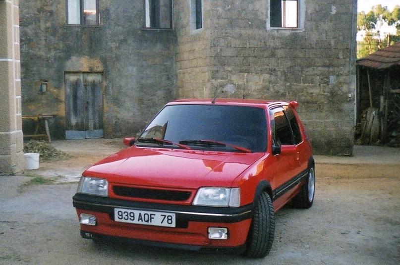

Question pour Pits: la 205 GTI qu'on vois en photo tu aurai d'autres photos, elle ressemble vachement à mon ancienne ??
c'est claire pas besoin de rodage :bigthumbup:
sa chante grave vraiment que du bonheur...
sinon pour la 205 gti en arriere plan squall, c'est ma petite bombe depuis pratiquement 10ans
celle la jamais je m'en sépare bien trop d'aventure avec elle!!!
alors oui j'ai bien d'autre photo de mon jouet pour adulte :eldiablo:
alors pour la petite histoire:
205 gti 1990 1L9 8soupapes
-bas moteur 1L9 équipage mobile équilibré, carter cloisonné
-culasse 1L9 rectifié prépa GR.A, soupape titane, AAC GR.N
-embrayage 4 patins volant moteur allégé
-suspenssion koni, silent bloc powerflex, barre antiraprochement
-4en1 full inox et depuis les photos ya la ligne complete GR.N qui fait trop de bruit pour la ville et surtout les képi :eldiablo:
donc c'est dernier temps elle ne sors plus et j'ai un nouveau projet pour elle :rolleyes:
Obligé c'est mon ancienne, tu l'a acheté où ?
Je la regrette trop cette caisse. :bien:
