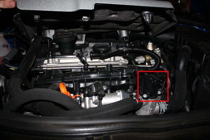

La DV d'origine est en rouge sur la photo
En fonction du numéro de serie on pourra te dire si c'est necessaire de changer ou pas.
Pour la commander passe directement chez Forge: forge UK
Il y en a pour moins de 200€ et ca se monte rapidement.
Je pourrais regarder les reference ce soir si ca t'interesse.

La reference des DV à piston audi qui ne sont donc pas forcement a remplacer apres reprog est: 06H 145 710 D
merci Stopino je vais vérifier ca

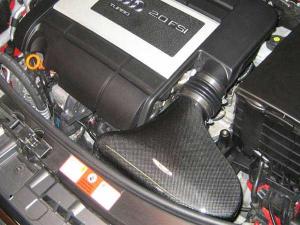

L'admission permet d'apporter plus d'air frais et donc de gagner 5cv. La carbonio est une admission très bien finie comme vous pourrez en juger :
(photo ci-dessous)

Pour l'admission, l'apport d'air frais est clairement un plus comme sur toute les voitures néanmoins 5cv ne change pas grand chose, car la reprogrammation te fait déjà prendre suffisamment.
