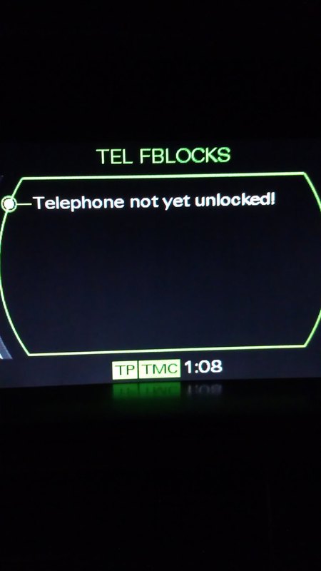

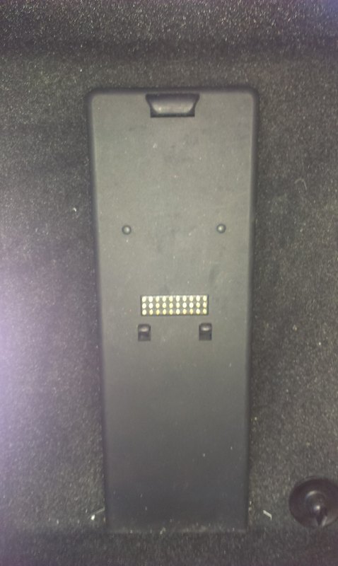

Preequipement bluetooth
fanjo a répondu à un(e) sujet de fabou dans A6 C6 / A6L C6 / allroad C6 - (2005 à 2011)
Tu dois en avoir 2, une sur le carnet d'entretien si tu l'as et l'autre à côté de la roue de secours ou de la batterie. Vu que tu es de gironde, si ces options sont présentes je pourrais t'activer ton bluetooth. j'avais eu le même problème lorsque j'avais acheté mon A6 Avant en 2013. Tiens moi au jus Edit : est-ce que tu as la prépa téléphone dans l'accoudoir ? Voilà ce que j'avais à l'époque comme message -

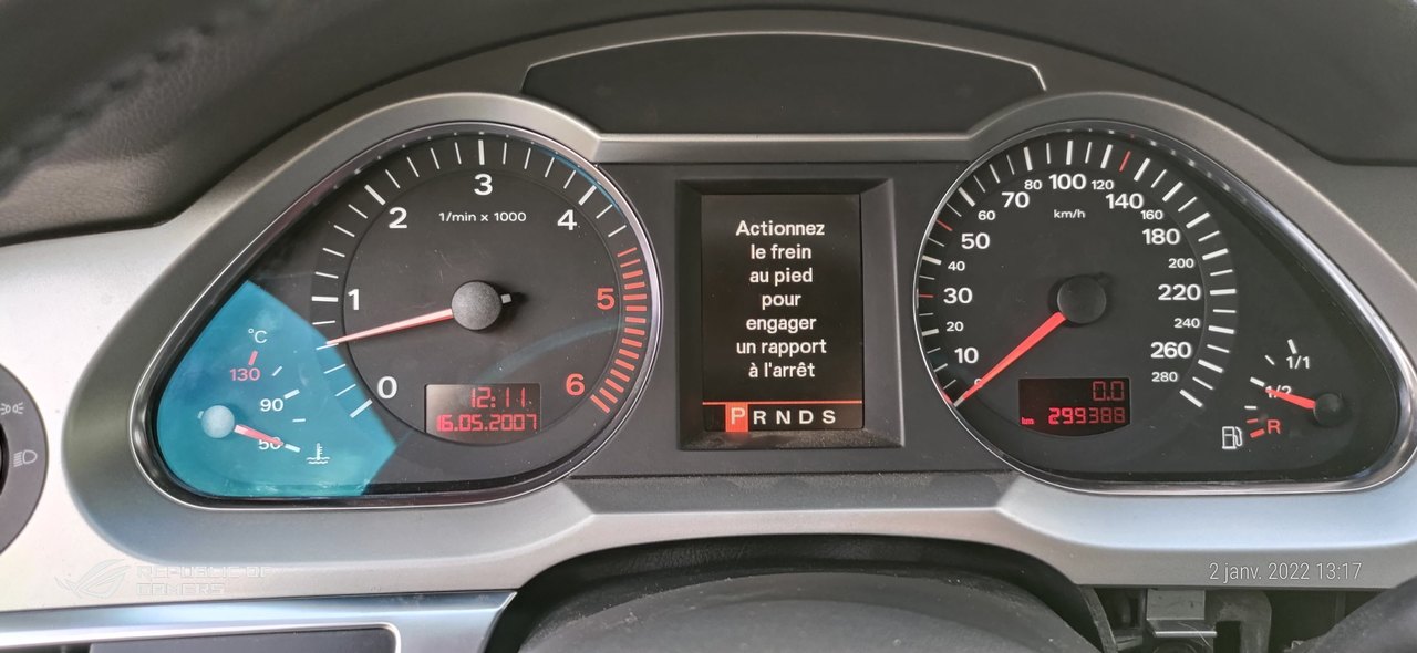

Compte tour erroné
fanjo a répondu à un(e) sujet de fanjo dans A6 C6 / A6L C6 / allroad C6 - (2005 à 2011)
Bonjour, Oui, mais sachant que ça allait finir par redescendre je ne l'ai pas régler en branchant le diag pour vérifier le régime. Après j'ai glaner des informations sur le net pour la calbration. L'aiguille doit se positionner sur le 0 lors de la mise du contact. Personne n'a un site pour acheter l'aiguille/pointeur ? J'ai vu des aiguilles universelles mais je préfère mettre quelque chose d'origine pour éviter les mauvaises surprises -
Salut, As-tu l'une l'option PT5 ou 9ZF sur l'étiquette des options ? Si c'est le cas il faudra juste activer le module avec ODIS. Cordialement -
Compte tour erroné
Bonjour, heureuse année à tous. En voulant démonter plus et voir l'autre coté de la Carte électronique, j'ai enlevé l'aiguille du compte-tour qui est venu assez facilement. Celles du compteur de vitesse, de la température et de la jauge de carburant forcent. Je n'ai donc pas voulu tirer plus fort. C'est là que je me suis rendu compte que celle du compte tour était fissurée ! D'où mon problème j'imagine. Je ne sais pas si c'est quand je l'ai retiré que c'est arrivé mais il me semble que non. Je l'ai remise à peu prêt car pas de détrompeur ni rien sauf erreur. Là ça à l'air d'être plus cohérent au ralenti On verra sur la durée si l'aiguille redescend encore. Sinon ça se vend ? PS : bientôt les 300M Km Bonne journée -
Compte tour erroné
Qu'est-ce que le compteur facelift apporte de plus ? Je ne connais pas trop les versions facelift -
Salut, J'ai un souci de compte tour qui n'affiche pas la bonne valeur et dont j'avais parlé sur le post pour les cardans. Actuellement au ralenti je suis proche de 0 tours/min et j'ai déjà eu l'affichage central qui n'a pas fonctionné (1 fois). je viens de démonter le compteur et je pencherais pour le moteur en haut à droite référencé NMB-MAT PM20T-36-MMB0 je vais tenter un nettoyage des contact pour voir si le problème se règle mais je doute. Le moteur est-il difficile à changer ? La led de rétro éclairage au niveau du totaliseur km journalier et total à l'ai d'avoir un souci de contact aussi. J'imagine que pour ça c'est une autre histoire fanjo

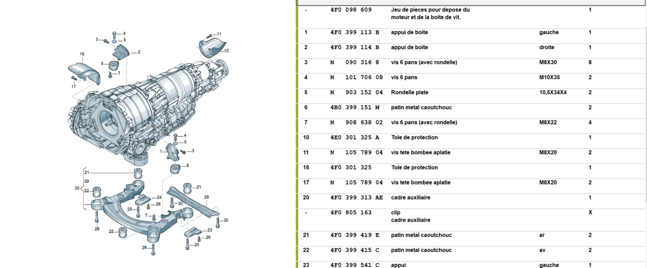

Changement de cardans - quelles marques acheter ?
Salut, j'ai du nouveau concernant mon problème de vibrations. J'avais un problème avec mon ordinateur de diag donc je n'ai pas pu réinitialiser les valeurs des pressions d'embrayages avant. Je viens de le faire et... c'est pire. Plus (+) de vibrations/tremblements J'ai pas encore roulé mais je verrai en allant au taf si il y 'a des améliorations. Pour ce qui est du compte tour, je n'ai rien vu de suspect au diag mais j'ai eu un autre problème semaine dernière. Plus d'écran d'information, c'est revenu au contact suivant. Mais ça m'inquiète pour mon compteur du coup -
En tout cas, l'origine du problème est bien les microswhitch qui se trouvent sur internet si le soucis revenait
Bonsoir, je viens faire un retour concernant mon problème de blocage de la direction sur la Passat à mon frère. Le problème s'est résolu après avoir aspergé les microswitchs avec du nettoyant contact. Après remontage de la colonne tout fonctionne bien. Bonne soirée fanjo
Oui ils sont de la même longueur mais quid du canal pour l'arrêtoir à l'interieur du joint extérieur ? J'avoue que je n'ai pas mesuré la longueur totale avant d'enlever les 2 joints et après remontage. Je tâcherai de le faire pour le côté droit. Quand je parle d'essayer sans cardan, c'est à l'arrêt et roue en l'air Sinon je donne pas cher de la peau du roulement Si je dois être amené à tomber la boite pour le convertisseur, j'en profiterais pour changer les chaines du moteur Oui c'est un quattro -
Salut, Oui réalisé par moi-même et en suivant la procédure stricto sensu. C'est ma 3ème vidange sur boite auto, dont 1 sur un x5. Aucun problème jusque là. Après je crois moyennement aux coïncidences J'ai mené une réflexion par rapport au changement de cardan qui m'a amené à l'hypothèse suivante . Le cardan après remplacement des joints homocinétiques est plus grand de quelques millimètres et du coup fait pression sur la bride qui à sont tour fait pression sur le différentiel et ça crée des vibrations. Pourquoi à l'arrêt ? Je ne sais pas. Enfin je ne sais pas si mon raisonnement tient la route mais par tranquilité d'esprit je vais re-démonter le cardan gauche et tester sans afin de voir si les vibrations/tremblements sont toujours présents. Autre fait que j'ai remarqué samedi; lorsque j'accélère fort j'ai aussi des tremblements comme si mes supports moteurs étaient hs. Pour le cas, c'était aux alentours de 100 km/heure. Problème de convertisseur de couple ? Je ne pense pas que ce soit un problème d'équilibrage ou de parallélisme. A voir
