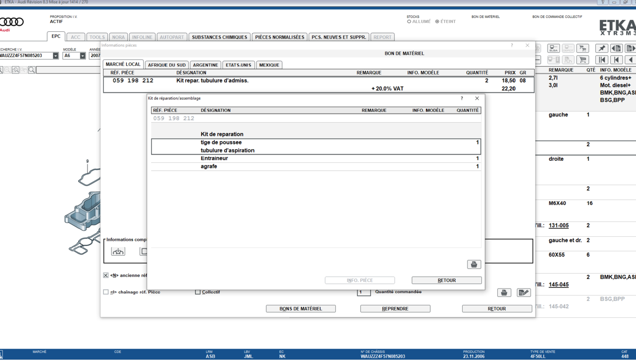

Bonjour, ce n'est pas une pièce qui sert au démarrage mais le fait qu'elle soit endommagé peut l'empêcher. C'est la biellette des volets d'admission d'air Voici le schéma pour une audi a6 3l tdi moteur ASB. Je n'ai pas l'impression que ça se détail chez audi. Cordialement Bon à priori il y a un kit de réparation. Il me faudrait plus d'info sur ton véhicule (année, code moteur) pour te donner la bonne référence et m'indiquer quel côté est déformé.

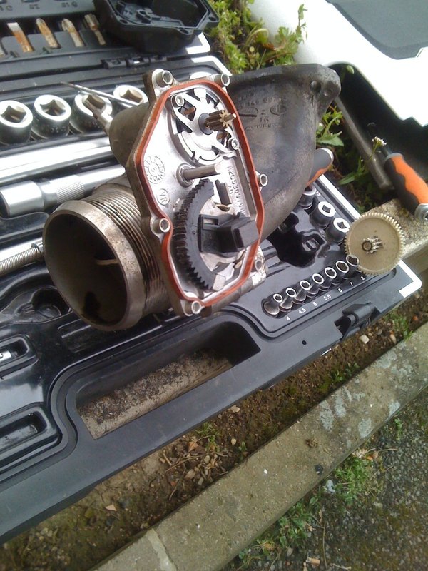

Salut, Tes corrections d'injections sont bons Pour le papillon ne jamais faire ça, t'es bon pour un recalibrage Le boitier papillon branché il ne fait pas des cycles d'ouverture/fermeture en mettant le contact ou en le coupant ? fanjo Edit : Pour ton papillon, tu as surement ce problème : voir photos (images tirées du forum) Le quart de roue denté qui s'abime. J'avais eu le même problème quand je l'ai changé 2 mois après l'achat de la voiture -
