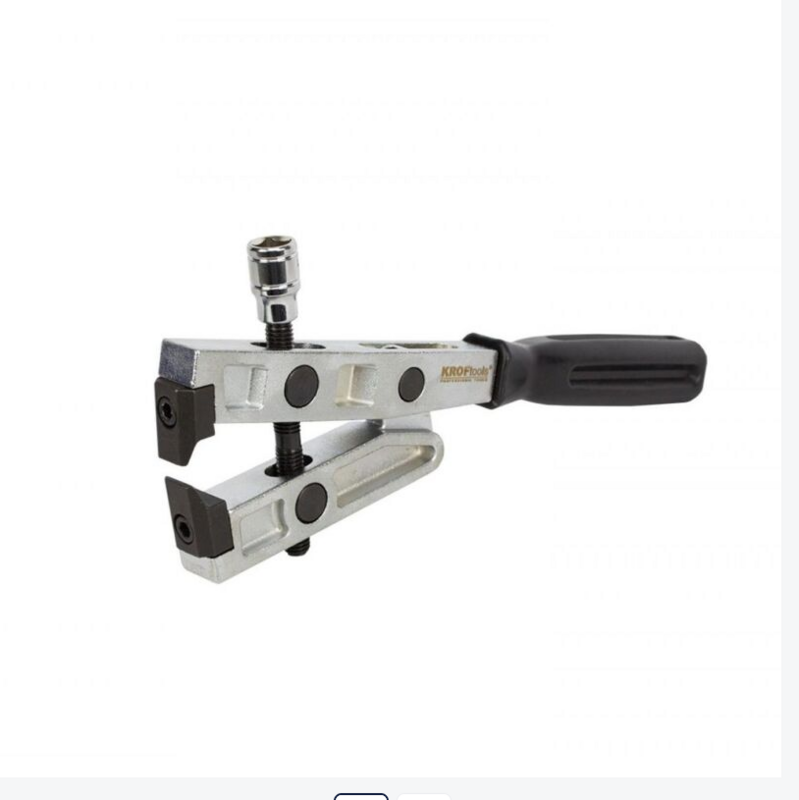

Montage effectué avec outil qui va bien et au couple préconisé. J'ai fait le tour du pâté de maison et ça à l'air de tenir. Pour info l'avant dernière fois et la dernière fois ça avait lâché en sortant du garage et en sortie de mon allée. Plus qu'à surveiller dans le temps, je croise les doigts et tout ce que je peux croiser d'autre. fanjo -

On sera bientôt fixé de toute façon. Outil de serrage ready, clé dynamométrique ready. Plus qu'à se lancer et j'y vais de ce pas fanjo -
