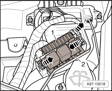

Bonjour, 10 jours après le changement du relais et plus aucun problème. Le relais était donc l'origine du problème. fanjo -

Bonjour, Relais d'alimentation en tension, borne 30 -J317- (moteur diesel) 1ère photo : caisson d'eau gauche côté moteur 2ème photo : C'est le relais de gauche sur le photo, il était marqué 614 dessus. Je l'ai changé jeudi soir et pour le moment RAS. fanjo -
