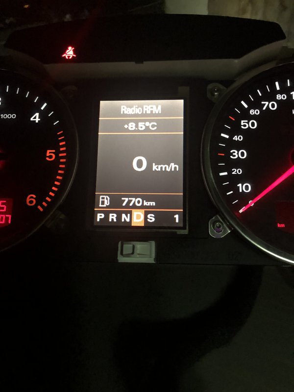

  1. Alors le compteur est branché normalement sur la voiture, la procédure se fait au Vcds dans l'onglet "test des actionneur" Mais la subtilité des photos se trouve entre l'ancien et le nouveau.

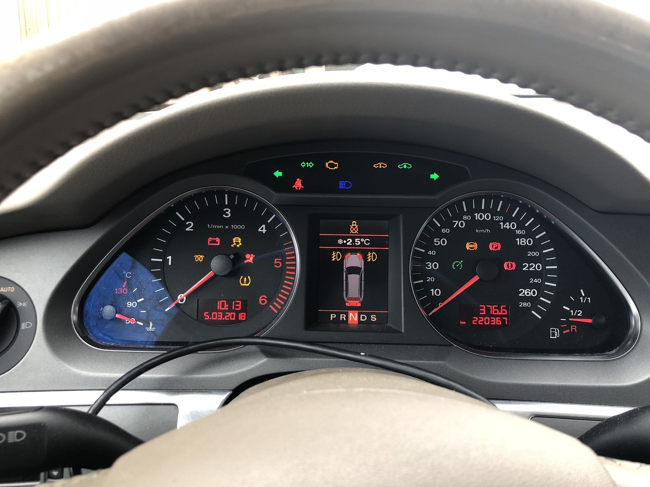

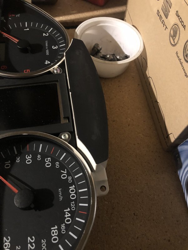

  7. @motorsport56 Le changement c'est fait courant 2006, la date et les conditions précise je ne les connais pas @manu A6 Un observateur ça fait plaisir La première photo c'est le nouveau bloc compteur juste après retrait de la protection composant en mode test des ampoules et fonctions au vcds. La deuxième photo c'est une fois c'est une fois réajusté à mon véhicule. Le kilométrage est effectivement stocké dans le compteur Une photo de mon ancien combiné d'instrument ou il manquait quelques petites choses hormis la vitesse digitale bien entendu... Pour ceux qui s’interrogerait sur ma santé mentale sachez que les motivations de ce changement sont également due au fait que l'ancien proprio a essayer de nettoyer le compteur au tampon Gex + micro-rayures sur la vitre du compte tour. @nico30 content pour toi la mienne à été assemblée le 19/04/2006 et je ne l'avais pas. EDIT: @nico30 Tu es sur de ta date? je voit que tu as les équipements en noir (mmi, clim, grille de ventil) je pensais que c’était à partir du millésime 2007 ?
