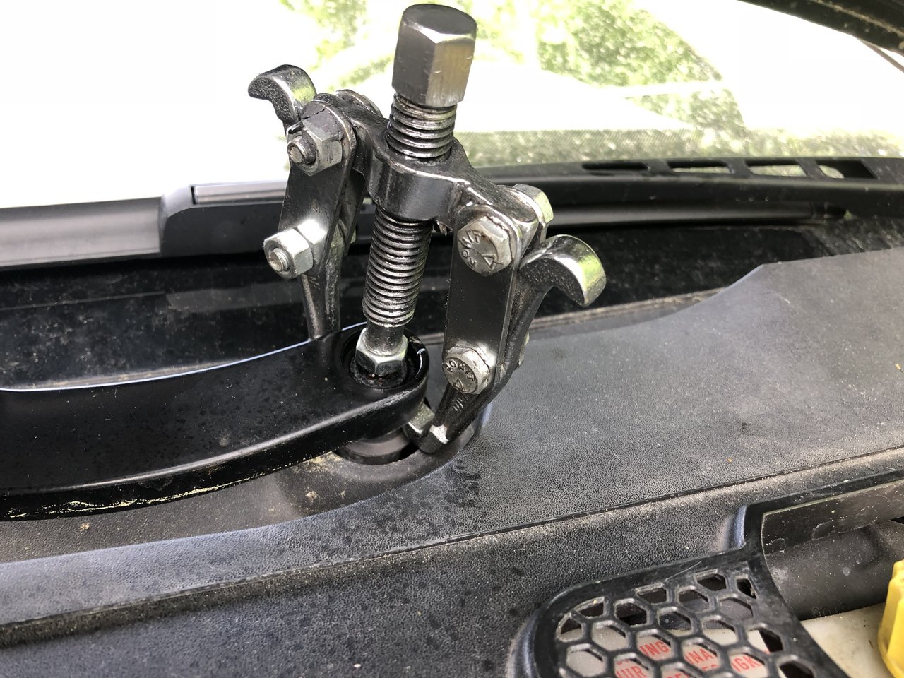

Problème démarrage A6 3.0 tdi 233
Y0Y0 a répondu à un(e) sujet de allou dans A6 C6 / A6L C6 / allroad C6 - (2005 à 2011)
Comme tout les montages coniques la meilleure technique c'est de mettre en tension modérée avec un arrache et ensuite taper une petit coup sec de préférence avec un objet métallique afin de créer une vibration dans le métal ce qui a pour effet de "décoller" les surfaces -
