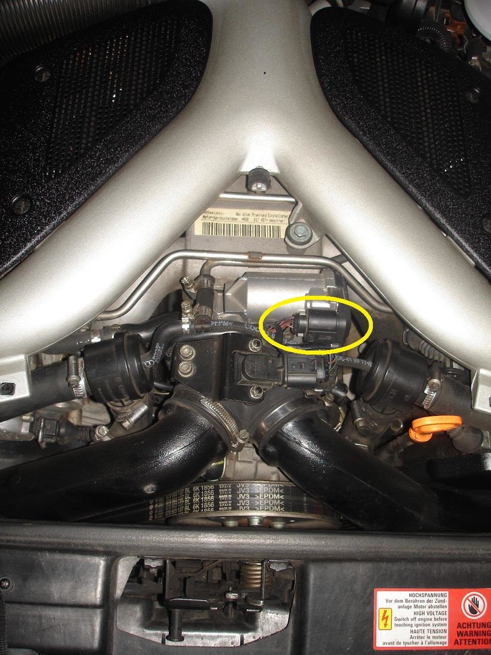

Non, pas moteur tournant. En fait dès que tu débranches le connecteur, le calculateur le voit et se met en mode dégradé (je me rappelle plus si le contact doit être mis ou non mais avec le contact (moteur non tournant) mis c'est sur que oui). Du coup, dès que le connecteur est rebranché et que tu remets le contact le calculateur va vouloir réinitialiser le boitier papillon (mémorisation des butées min et max d'ouverture), à condition de ne rien toucher pendant 6 secondes (une fois que le contact est remis). Tu dois entendre le moteur pas a pas qui motorise le papillon lors de la réinitialisation. Une fois la réinitialisation terminée tu démarres et si l'origine du pb était bien ca, ca doit tourner nickel. Tu peux aussi réinitialiser avec le vagcom mais il te faut le logiciel et le câble pour le PC -
présentation et première question...
Vince67 a répondu à un(e) sujet de franck33 dans S4 B5 / RS 4 B5 - (1997 à 2001)
Salut Franck33 et bienvenue. Tu as investi dans de la bonne bagnole. Tu m'avais contacté si je ne me trompe pas pour me reprendre la mienne mais j'en voulais apparemment trop cher :bigsmile: :bigsmile: Le connecteur est ici (en jaune)! pour le reste tu débranches le connecteur contact enclenché. Puis tu coupes le contact, remets le connecteur. Et tu suis la procédure décrite ci-dessus. Seul pb : tu auras un défaut stocké dans la mémoire du calculo, mais tu pourras le faire effacer à la première visite d'un vagcom. -
