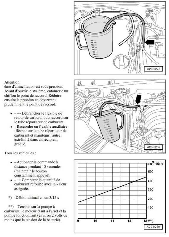

RS4 ne démarre plus !!
Vince67 a répondu à un(e) sujet de glader dans S4 B5 / RS 4 B5 - (1997 à 2001)
Apparemment c'est le fusible 28 qui peut forcer la mise en route de la pompe à essence Tu retires le fusible 28 et tu amènes le 12V permanent (contact coupé) sur la borne droite de l'emplacement du fusible 28 et la pompe doit s'enclencher -
