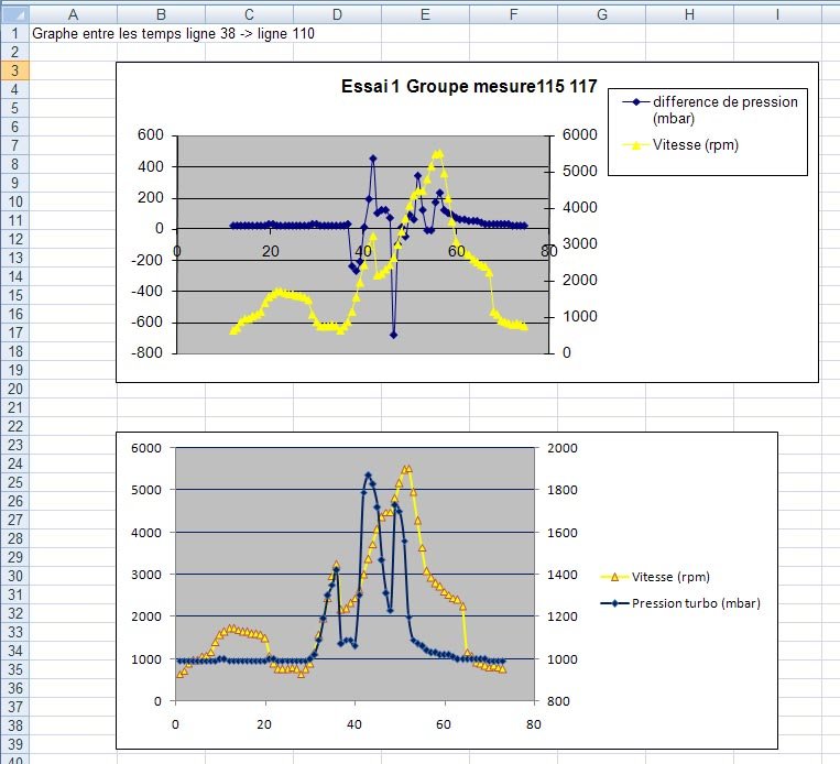

:coucou: C 'est ça! Mais tu n'as pas besoin d etre a 2 pour lancer tes mesures. Tu fais un log avec le vag com sur les groupes de mesures 115 et 117 (Le 117 me sert a voir si le moteur est à pleine charge (throttle position)) et tu lances l enregistrement et tu ne t'occupes que de conduire. Apres tu lances ta voiture pour le test et une fois celui ci terminé, tu stoppes tes mesures et enregistres ton fichier. Perso apres j'ai ouvert le fichier de mesure avec Excell pour analyser + facilement celles-ci :bien: . Tu auras tes données comme le pdf que j'ai mis en piece jointe ci dessus (sauf la diff de pression que j'ai calculé moi meme). Pour le test il vaut mieux le faire en 3 ou 4 car le vagcom fait une mesure toutes les 0,5 sec donc la montee en regime ne doit pas etre trop rapide. Une fois que tu as saisi la manip c'est un vrai jouet le vagcom!!! :bigsmile: -

:coucou: Si j'ai bien compris la lecture du vag com, voila comment je comprends la chose : les turbos sont protégés contre les surpressions pour ne pas tout casser, donc celle-ci plafonne lorsque les turbos sont à pleine charge (100%). La pression de consigne a atteindre est spécifiée dans la colonne "specified boost" de la lecture du vag com (pour mon s4 1800 mbar donc 800mbar en plus de la pression atmospherique) Lorsque tu enfonces la pedale d accelerateur à fond la colonne "ThrottlesDrive" du vag com doit indiquer 100% et lorsque la colonne "Throttle Position" indique 100% le papillon d'air doit être ouvert à 100%. Donc a ce moment là tu dois avoir la pression du turbo qui est au max (lecture de la colonne "Actual Boost" du vag com).Ca te donne une indication de la pression max qu'il peut fournir. Dans tous les cas il ne doit pas y avoir d'écart de plus de +-20mbar entre la consigne de pression et la pression mesurée au turbo. Après je ne connais par la pression max que doit procurer un turbo de rs4. Le pic de pression correspond sans doute a un regime transitoire avant que la regulation à 1800mbar ne s'effectue.. Donc a la lecture de mes mesures, mes turbos ne semblent pas malades :angry: (ou alors c'est moi qui m'habitue) puisque le constructeur indiquent un P max de 1800mbar, mais j'attends que qqun me confirme si je ne me plante pas dans la lecture des mesures du vagcom... ;) Alors??? -

:coucou: je me permets de me joindre au topic pour avoir des infos sur l'enregistrement de la pression de turbo au vag com car le sujet m'interresse et il est possible que j'ai le meme probleme que bakers. Ce que vous appelez pic de pression c'est la pression avant régulation? et pression constante c'est la pression avec la régulation en marche? J'ai l'impression que ma titine ne procure pas les chevaux annoncés :angry: , et pour vérifier j'ai fait un log de la pression au vag com et tracé les résultats sur excell mais je n'arrive pas à identifier le pic de pression et la pression constante pour vérifier les performances. Peut être que l'essai n'a pas été fait correctement (pousser la voiture en 3 puis 4 jusqu'à 6000tr)? Je l'ai donné a la concession audi pour verifier les turbos (ok) mais j'ai de gros doute sur leur competence Si vous pouviez me renseigner svp? J'ai joint le fichier de log avec les graphiques. Merci et désolé d'arriver comme un cheveu sur la soupe (sinon j'ouvre un autre post)! Log 115 117x.pdf -

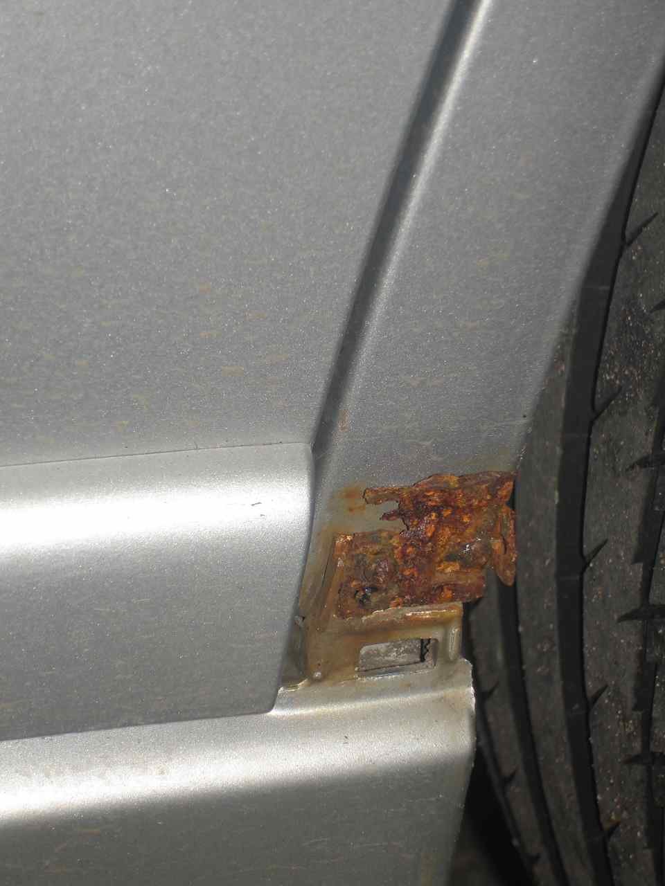

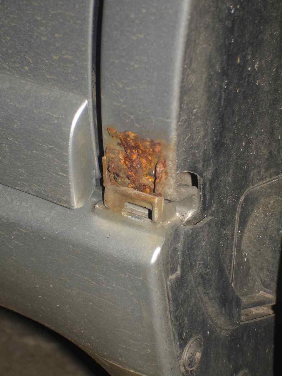

Protection bas de caisse S4 B5 non vendue? Ref?
Vince67 a répondu à un(e) sujet de Vince67 dans S4 B5 / RS 4 B5 - (1997 à 2001)
Yep! Apres renseignements, la patte metallique ne se vend pas au détail mais avec le bas de caisse qui fait toute la longueur... <_< <_< <_< Donc je vais appliquer la recette avec la colle a pare brise plutôt que de raquer 80€ du bas de caisse... -

Vince67 a posté un sujet dans S4 B5 / RS 4 B5 - (1997 à 2001)
:coucou: Alors voila la protection de bas de caisse sur l'aile arriere cote passager s'est fait la malle. Je l'ai récupéré. Mais impossible de la refixer car la patte métallique qui permet de l'accrocher sur l'aile est complètement croqué par la rouille. Ca fait plusieurs mois que je demande a la concession la piece mais ils n'arrivent pas a la trouver. J'ai regardé sur ETKA et impossible de trouver la piece. Ca me parait gros! Je commence à croire qu'elle n'est pas en fabrication. Si c'est ca il faut que je la fabrique Pffffff Ca saoule! Qu'en pensez vous? Qqun a déja eu ce probleme? J'ai mis des photos pour illustrer Merci Patte metallique Protection bas de caisse -
