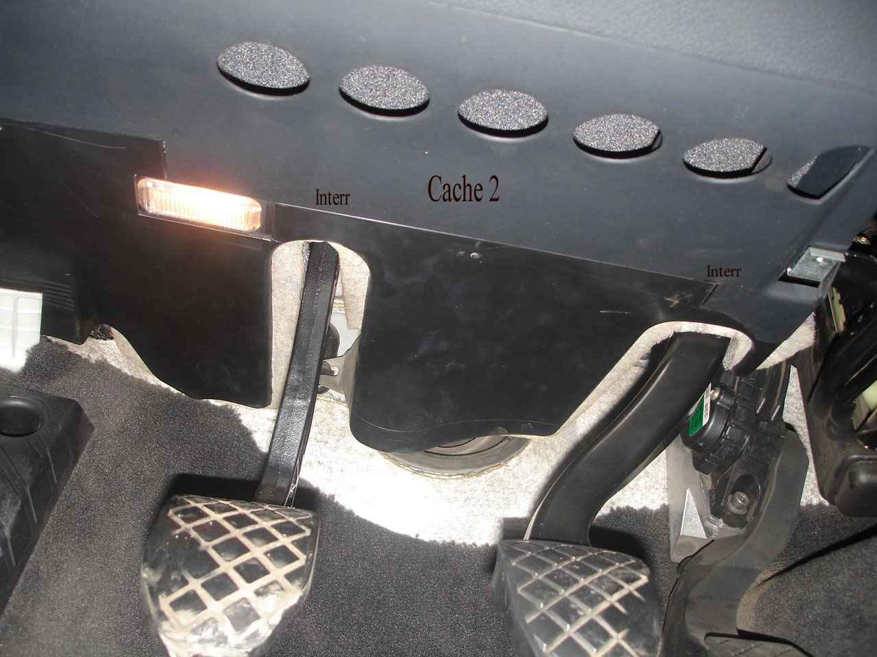

  11. Ca t'ôtera le défaut : 17947 - Clutch Pedal Switch (F36): Implausible Signal Et il est possible aussi que ca t'ôte le défaut : 18057 - Powertrain Data Bus: Missing Message from ABS Controller mais ça j'en suis pas sûr, il faut tester! Et pour l'alarme je sais pas quoi te dire j'ai jamais dépanné. Regardes dans le thème "electricité" tu trouveras pt être des trucs. Et pour le régulateur je vois pas de quoi tu parles, quel régulateur?

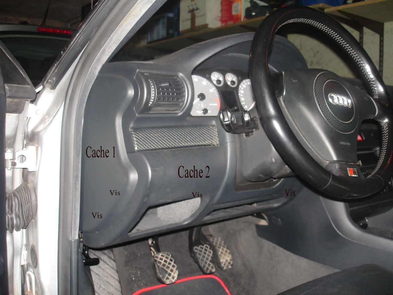

  12. Tu déclipes le cache 1 => tu défais les 4 vis indiquées et tu tires le cache 2 vers le siège conducteur. Tu as accès au pédalier. Là tu comprendras ce que je t'ai expliqué : les pédales sont fixées par le haut sur le pédalier. tu verras deux boutons poussoirs blancs (interr). Si tu appuis sur une pédale, le bouton poussoir associé va ouvrir un contact. Des fois le bouton poussoir est sorti de son logement alors que la pédale n'est pas enfoncée ce qui génère un code défaut. il suffit alors de renfoncer le bouton poussoir dans son logement pour qu'il appuie sur la pédale lorsque celle-ci est remontée. Ca parait compliqué mais qd tu auras acces tu comprendras. Bon courage!!! :bigthumbup:
  13. Au fait les dump s3 renforcées elles se montent sans modifs en lieu et place des dumps s4? Va falloir que je me renseigne sur le changement de la distribution si je veux rentabiliser ces modifs. J'ai jamais fait. Il vaut mieux acheter l'outillage audi pour caler la distri ou on peut faire sans? B)
  14. tu déboites le cache latéral du tab de bord du côté conducteur (côté porte) puis tu défais 4 vis de 8 (2 côté fusibles + 2 en dessous du volant) et tu tire le cache qui masque les relais. Ensuite tu mates le pédalier et tu trouveras 2 interr (1 sur le frein et 1 sur l'embrayage). Tu vérifies que les interr soient bien enfoncés lorsque les pédales appuient dessus. Tu remontes le tout et tu pries pour que les défauts n'apparaissent plus :bigsmile: :coucou:
