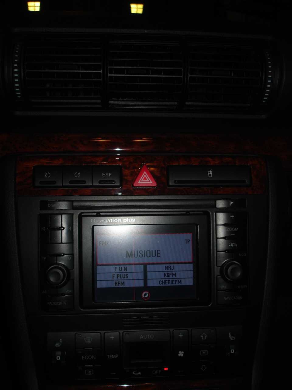

  3. Bonjour à vous tous :coucou: Je viens d'acheter une RS4 de 2001 équipée du gps RNSD. J'ai plusieurs questions pour le mettre au gout du jour : Celui-ci a la cartographie Suisse de 2001 et je voudrais avoir celle de France + europe. J'ai vu qu'il faut un CD DX pour que ca marche. Est ce que çe lien http://navigation.teleatlas.com/fr/shop/blaupunkt-travelpilot-dx/france-principales-routes-de-leurope-de-louest-2010-2011-blaupunkt-travelpilot-dx-pr6808.html correspond à ce que je recherche? Les radars sont-ils indiqués sur la cartographie? De même la vitesse limite a ne pas dépasser est-elle indiquée (comme sur le tom tom)? Enfin est-ce qu'on peut trouver la même chose sur ebay :bigsmile: D'autre part, les infos de la radio ou cd ou gps n'apparaissent pas dans la partie supérieure du PI (le SIC je crois). Pourtant j'ai toutes les options sur la voiture. J'ai vu sur le forum que c'est la TMC box qui gère l'interface entre le gps et l'affichage supérieur du PI. Ca veut dire que la TMC box est hs? J'ai vu aussi que la préparation tél supprime le paramètrage vocal. Ca a une influence sur l'affichage des infos du SIC? Merci de votre aide :jap:

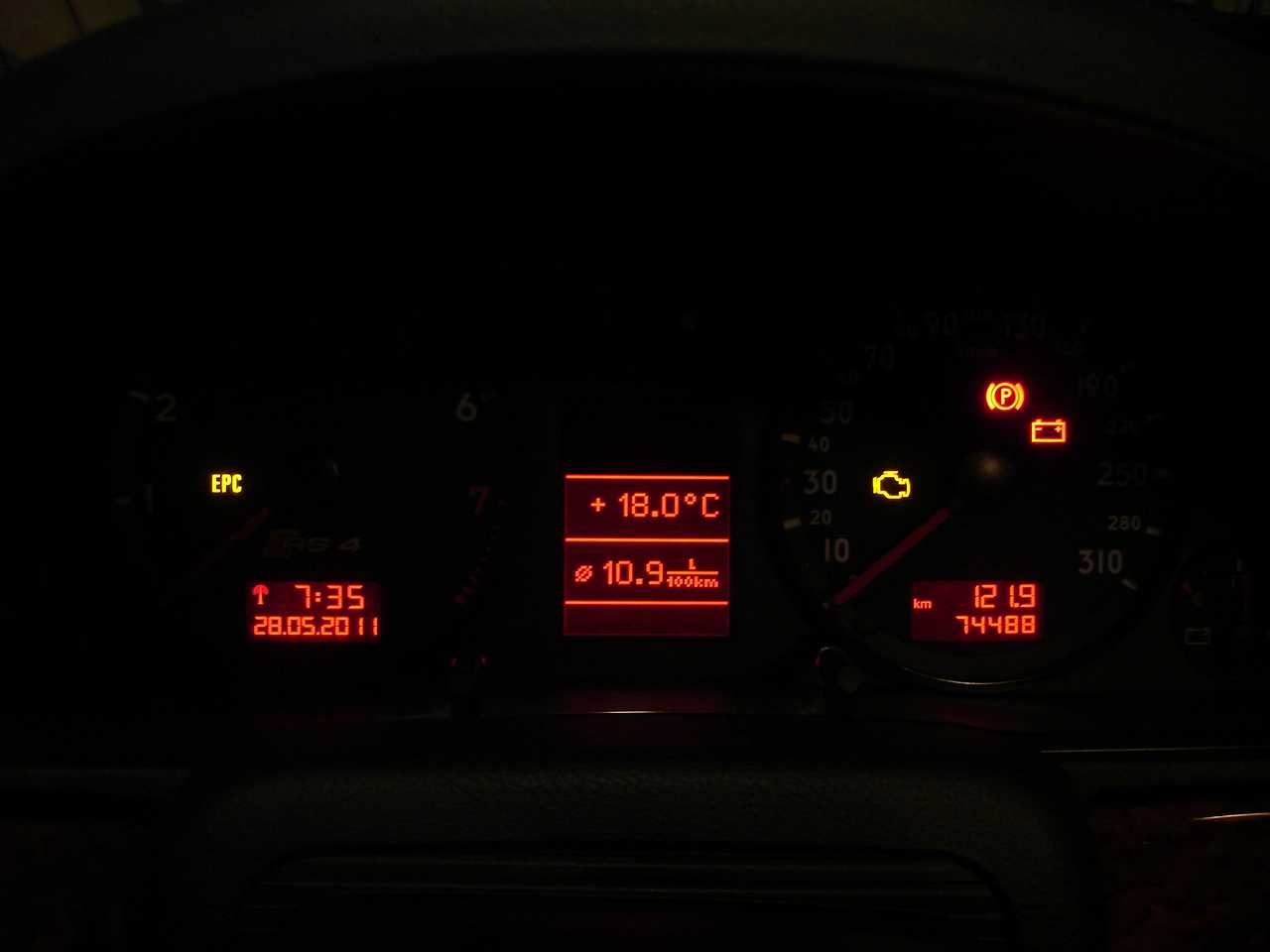

  10. :coucou: Je viens de faire l'acquisition d'une RS4 B5 de 2001. Elle est all black avec les barres de toit gris alu brossé + le glastint. La calandre est repeinte en noire. Elle a l'option Quattro Gmbh + toutes les options qu'on pouvait trouver à l'époque(gps+TV, TOE,Bose + chargeur 6cd,filet, gsm...) sauf la roue de secours! J'ai eu de la chance de la trouver avec peu de kilomètres (74000). Elle a une préparation ABT depuis 2004 et une ligne complète Milltek 100 cellules avec cata sports depuis 6 mois (le bruit :bravo: :bravo: :bravo: ). C'est quasi une deuxième main puisque le 2ème proprio ne l'a eu que 6 mois (projet immo oblige). Elle est d'origine suisse. J'ai failli ne pas la prendre a cause du cuir beige clair + bande ronce de noyer qui ne rendait pas bien sur les photos mais une fois sur place quand je l'ai vu :Mamamia!!! J'ai craqué. Tout content que j'étais sur le retour après 50 bornes, voila le tableau de bord qui fait le sapin de noel... : :blink: :blink: :blink: J'ai quand meme pu rentrer chez moi,et après 6h de boulot,verdict : le regulateur de tension de l'alternateur hs. Je m'en sors bien... (60€) Les travaux a venir : l'emmener chez KSF pour verifier les dephaseurs vu que le log au vagcom donne +1° et -6° ainsi que lui refaire une reprog mrc sur mesure. Pour le reste je la trouve nickel, donc je ne change rien. Voilà, au plaisir d'échanger avec vous sur ce forum bien sympa! Un gros bonjour aux "anciens" qui me connaissent par le biais de ma s4 B5 vendue il y a 3 mois...
