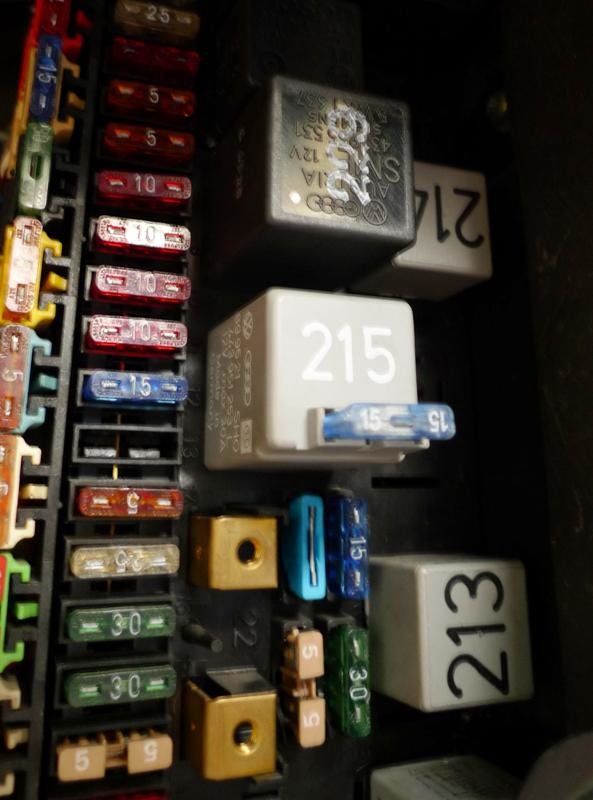

Re , j'ai regardé . Bon alors en 2 et en 4 , pas de soucis il te manque rien . par contre en position "10" il te manque le relai de démarrage et de pompe a essence .. le N° 215 !! avec le fusible dessus , sans ce relais IMPOSSIBLE de démarrer ou de rouler ! -

Salut BobsleiiG. Tu as un soucis avec les chiffres ? tu causais d'un composant pzerdu par ton électricien en position 4 et tu entourres celui de la position 2 !! Bon je vais regarder les 2 de toute façon . Quelque chose qui me chagrine dans ta boite à relais , il me semble qu'il y a pas celui de la pompe a essence avec un fusible de 15A dessus .... -
