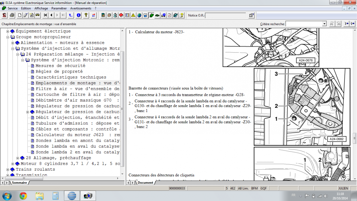

Si la voiture te dit G28 c'est G28 donc capteur PMH , qui mesure aussi le régime moteur en même temps. Les capteurs ACC en général c'est G40 quand il n'y en a qu'un ou G... s'il y en a plusieurs. Dans ton cas il n'y a pas de capteurs ACC en défaut dans ton diag donc je ne vois pas la relation. -

Je ne pourrai pas t'aider plus que ça pour trouver l'emplacement de la sonde G28... Juste elle coûte 120€ chez Audi ref : 077 905 381 J -
