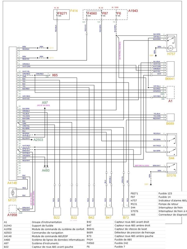

Défaut capteur vitesse/abs
gizmo06 a répondu à un(e) sujet de kalimer0 dans A4 B6 / A4 B6 Cabriolet - (2001 à 2004)
Tu as la référence de ton boitier ABS ? J'avais récupéré sur ce forum ce schéma, regardes si c'est le bon. -
