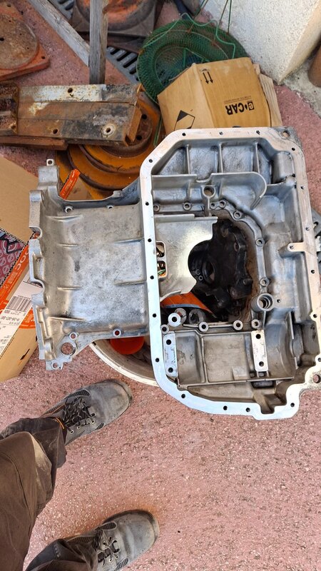

Ça y est, le 2ème carter inférieur est déposé !! En fait, il y avait 2 vis cachées au fond d'un trou recouverte par la crasse à la jonction avec la cloche d'embrayage Il me reste à nettoyer les côtés du bloc moteur qui est très sale lui aussi, et je pourrai m'attaquer au remontage. Mais quel travail juste pour une flasque !!! -

Salut, Bon, j'ai bossé sur la voiture, c'est une belle galère... Pour commencer, j'ai réussi à démonter le carter d'huile. Il faut taper dessus avec un maillet, un peu de tous les côtés, et il est venu assez facilement. À l'intérieur, c'est assez propre. Je n'ai pas pris de photo de l'intérieur du carter, lui était bien encrassé par l'huile, Du coup, il a eu droit à un bon coup de nettoyage au nettoyant frein, il est comme neuf (désolé je n'ai pas pris de photo). J'ai ensuite démonté les poulies, tendeur et toutes les vis qui tiennent la flasque que je dois remplacer. Ça ne suffit pas pour la sortir : j'ai dû démonter le support de pompe DA / clim pour dégager un tout petit angle de la flasque (pour cela il faut démonter la pompe de DA, ensuite les 3 vis inaccessibles qui tiennent le support, les 2 durites du radiateur d'huile). Et ça ne suffit toujours pas : il faut démonter la pompe à huile (merci aux 2 sujets qui ont été traités ici et là pour les infos), mais aussi le reste de carter inférieur, car il y a une petite boursoufflure à l'intérieur de la flasque qui bloque l'extraction de la flasque entre le carter et le vilebrequin Du coup, il faut dévisser les supports moteur, lever le moteur pour accéder aux vis entre le carter et le moteur, mais également le bas de la boite et le démarreur qui sont fixés sur ce carter !!! Oui, il y a tout ça à faire juste pour cette petite flasque !!! Photo de la face avant ce soir : J'ai quand-même nettoyé le moteur (du moins là où je travaillais) parce qu'il est bien gras. J'ai aussi sablé la "nouvelle" flasque pour que ça fasse propre Avant : après Bon, voilà pour aujourd'hui. Demain, j'essaye de finir le démontage, nettoyage, et remontage... -

Bonjour, Petite avancée, et nouveau problème : - la voiture est (enfin) rentrée dans le garage. - j'ai démonté la barre stab pour avoir accès aux vis de fixation du carter d'huile - j'ai démonté les caches culbuteurs Le problème est que le carter d'huile a déjà été démonté et remonté à la pâte à joint, du coup il est collé. Je fais comment pour le décoller ? Une lame de cutter ne passe pas :-( Faut-il chauffer au décapeur thermique ? -
