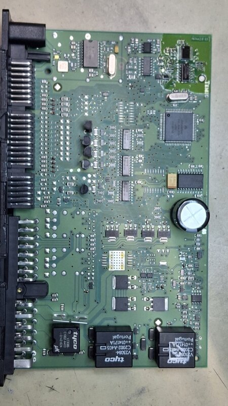

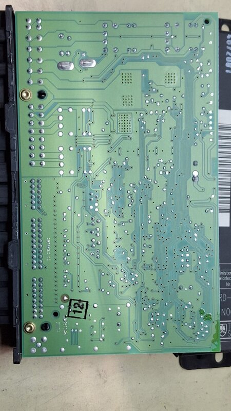

Tout s'allume suite à infiltration d'eau !!
gizmo06 a répondu à un(e) sujet de gizmo06 dans A4 B6 / A4 B6 Cabriolet - (2001 à 2004)
Je viens de trouver le coupable : il s'agirait d'un 2ème boitier confort ? La preuve en image : C'est bien de ce boitier que tu me parlais @Leon_399 ? Je trouvais bizarre que tout soit sec dans le premier que j'ai démonté, et que, même ce boitier étant débranché, ça posait problème. J'ai donc cherché plus haut, et je suis tombé sur ça. Voici la carte électronique, je crois qu'elle a eu mal : Je vais la sécher, mais je n'ai pas d'espoir... Donc ce boitier c'est la centrale électrique (module 09 dans VCDS). La photo en haut, c'est le boitier de la donneuse. Je vais mettre le nouveau, on va bien voir ce que ça donne. Je cherchais s'il y a des paramétrages à faire, mais je n'ai pas trouvé. -
