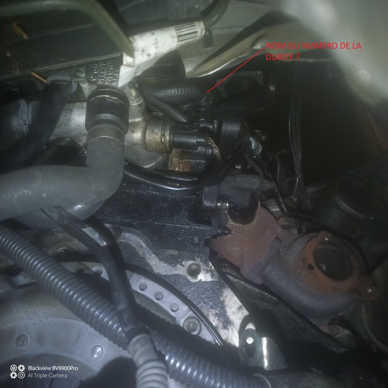

bonjour juste une info parmi les nombreux sujet sur ce thème après avoir changer l embrayage , et divers bricoles ,durite retour essence et changement commande clapet egr N e démarre pas après intervention , pette un coup et rien , elle broute ! je me suis dit un problème de gaz oïl , j ai donc bataillé pendant 2 plombes vu qu' il n y avait pas de code défaut , et par hasard j ai vu la "bombonne" de la commande ege détourné dans son emplacement et doc inefficace, pour un truc neuf !! le clip du retour gasoil mal remis ! un quart de tour pour démarrer conclusion , la prochaine fois je vérifie d abord l étanchéité et les trucs neuf

?? etka , je ne trouve pas ? https://www.auto-doc.fr/metzger/17013587 -
