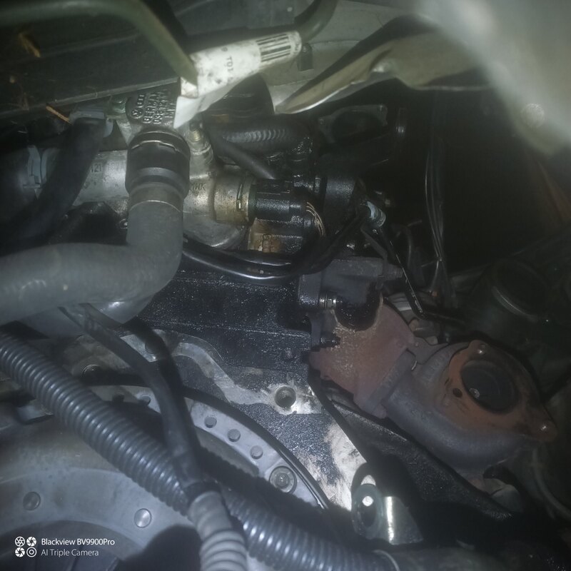

bsr Que pensez vous de cette mega fuite ? Difficile de dire d ou ca vient l egr était bouchée mais bon comment s appelle le truc derrière la culasse bien gras ? Merci a vous -

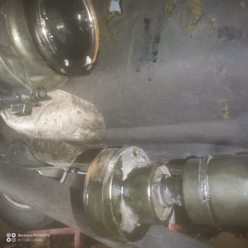

Bonjour a tous merci d avance contrairement au doc démontage de boite , je ne peux sortir l arbre longitudinal , simplement en dévissant les - vis de l assemblage coté boite, (apparemment arbre à cannelure? photo 1 ) , j ai l'impression qu'il fut démonter entièrement l arbre , ou a moitié (photo 2)? ce qui m embête car d après les docs , il faut refaire un alignement avec l outils spécial Audi ? Avez vous une astuce là ou j en suis ce samedi ? Autre constat , apparemment il y a du gras sur le haut juste avant le pont arrière , je vois pas trop d ou cela peu venir merci -
