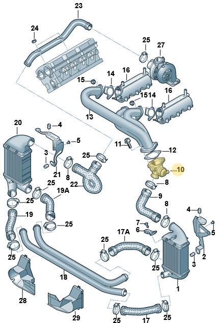

Je ne voulais pas dire de bêtises, mais la pièce à l'arrivée d'air du collecteur est bien le papillon. Bizarre que, dans les précédents essais, l'accélérateur répondait sachant que les durites de dépression étaient débranchées... -
