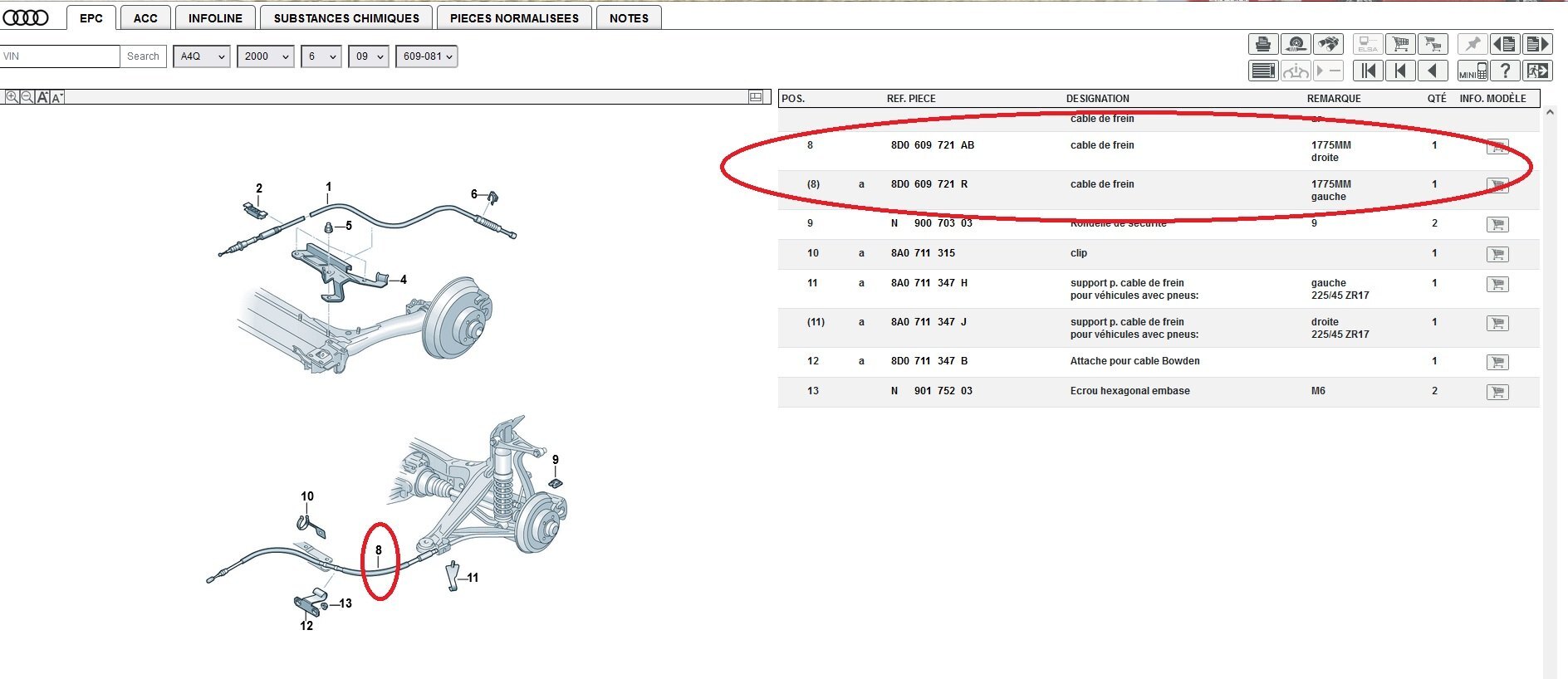

Frein arrière bloqué par grand froid
gizmo06 a répondu à un(e) sujet de gizmo06 dans A4 B5 - (1995 à 2001)
Voici donc les références pour le droite et le gauche. Par contre, les 2 ont les mêmes longueurs, y aurait-il des différences par rapport aux longueurs de gaines que les références soient différentes ? -
