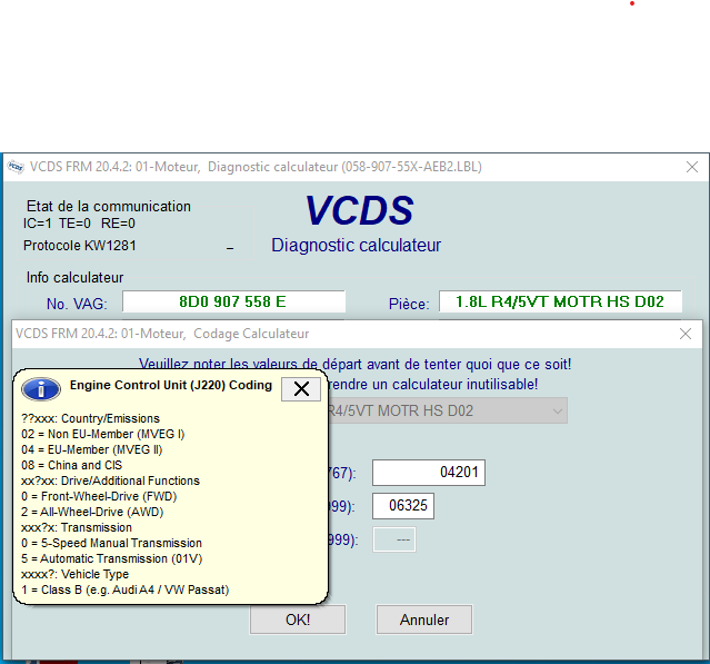

Salut, Sur mon A4 B5, moteur 1.8TQ (AEB), j'ai remplacé l'ECU car celui qui était dedans avait été modifié (on voit qu'il a été remplacé). Je me suis donc lancé avec cette procédure. Tout a bien fonctionné sauf le codage du calculateur : sur l'ancien, il y avait 04201, alors que le nouveau a 04001. La différence concerne la transmission (0 pour traction, 2 pour quattro). Ayant une quattro, je dois mettre 04201, mais lorsque je vais dans "Codage - 07", je modifie la valeur et je clique sur "OK!", la valeur n'est pas enregistrée. Faut-il préalablement aller dans "Accès - 11" et entrer un code qui autorise la modification ? Si oui, quel est ce code ? J'ai essayé avec le code immo (code PIN) ça ne l'a pas pris. Quelle(s) incidence(s) si je le laisse déclaré en traction (avec un 0 au lieu du 2) ?
Salut, Cet aprem, j'ai pris le temps de remplacer l'ECU sur la 1.8TQ Donc, débranchement de la batterie, remplacement du boitier, reconnexion de la batterie, initialisation du nouveau boitier selon cette procédure. La voiture a bien démarré, quelques ratés à l'allumage, mais elle les avait déjà avant. J'ai fait un tour avec (4km), elle tourne bien. Après cela, j'ai lancé un diag : zéro défauts moteur, alors qu'avec l'ancien ECU j'avais systématiquement "00561 - Adaptation du mélange 14-00 - Limite d'adaptation (addit.) dépassée" Par contre, une chose ne s'est pas bien passée : le codage du calculateur. Sur l'ancien, j'avais 04201, alors qu'il y a 04001 sur le nouveau. Le "2" correspond à la transmission quattro, alors qu'un 0 veut dire "traction". J'ai fait "Codage - 07", puis dans "Codage logiciel" j'ai modifié le 0 en 2, j'ai fait "OK! "mais ça ne l'enregistre pas. Faut-il aller d'abord dans "Accès - 11" et entrer un code d'accès pour pouvoir le modifier ? Quelle est l'incidence si je le laisse avec 0 (en traction) ?
