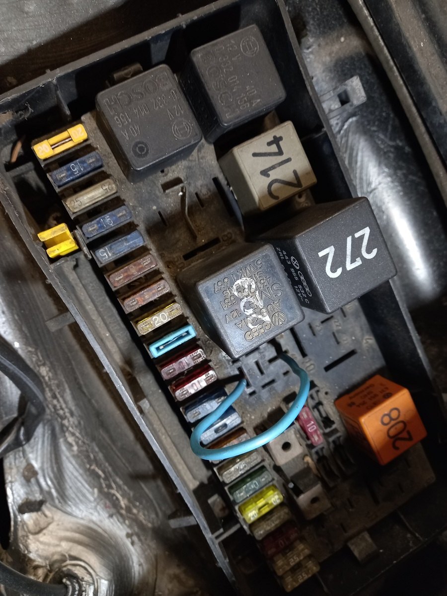

Audi coupé GT 85KV2 ne démarre pas
gizmo06 a répondu à un(e) sujet de Jeyk Yeo dans Coupé GT / UR-quattro / Sport quattro
Salut @Jeyk Yeo Voilà la photo du shunt à faire à la place du relais : En faisant ça, tu devrais entendre ta pompe tourner. Et aussi, tu devrais pouvoir démarrer si le problème vient du relais. Moi j'ai fait ça car, justement, mon relais référence 443 906 059 est défectueux :-( Pour faire le shunt, j'ai pris un fil électrique de 2,5mm² de section, et je lui ai mis un coup de marteau à chaque extrémité pour l’aplatir et qu'il rentre bien dans les cosses. Voilà, si ça peut t'aider... -
