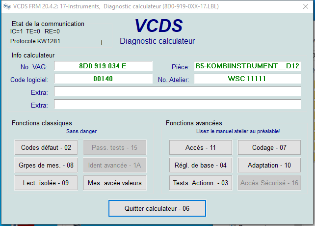

Bonjour à tous, Hier, j'ai regardé certains paramètres sur mon A4 B5 1.8TQ Une chose me turlupine, c'est le codage du porte instruments qui ne correspond pas à mon véhicule : Le dernier chiffre (qui correspond au type de moteur) indiquerai qu'il s'agit d'un moteur essence atmosphérique. Or, mon moteur est un essence turbo, il aurait fallu un 4 à la place du 2. Quelle est l'incidence de cette anomalie ?
