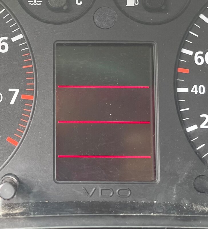

  1. Ok merci pour tout, je ferais ça dès que possible
  2. Le second compteur je l’ai eu d’occasion sur ebay par un professionnel apres j’ai aucune certitude de si il fonctionnait correctement avant de l’installer. Oui pourquoi pas tester avec un 3eme et je pense aussi que ça ne vient pas de l’écran ou meme des soudures en démontant le compteur j’ai vue qu’il y’a des puces sur le circuit imprimé, est-ce possible qu’il y’ai une qui soit pour l’écran ? En tout cas merci bien de ton aide
  3. Salut Non j’ai pas remplacé les LCD sur les compteurs avec un amis on a testé l’écran comme demandé mais il n’affiche rien, et ne s’allume pas meme après plusieurs essais
  4. Salut, merci de ta réponse oui j’ai changé le compteur. il est possible que ce soit pas un calculateur ou un souci de branchement, pour qu’il n’affiche rien? Ou le responsable est uniquement l’écran vdo et ses soudures? Et il possible de tester la continuité du courant, de l’ecran lcd ou du connecteur avec un multimètre afin de trouver la panne?
  5. Bonjour à tous, j’ai actuellement un soucis sur mon écran VDO, il n’affiche aucune information, j’ai changé de compteur pensant que c’est les soudures qui ont sauté tel que j’ai pu le lire sur d’autres forum mais le problème est resté le meme, et en comparant mon écran à d’autres qui ont le soucis des soudures, j’ai remarqué que j’ai pas les pixels qui disparaissent donc je me demande si il reçoit les informations nécessaires à l’affichage. voici se que sa donne : Num de série du compteur; 8D0919034F Si jamais vous avez de la doc, shema électrique du compteur/ecran VDO, ou meme des questions pour plus d’infos n’hésitez pas Merci d’avance
