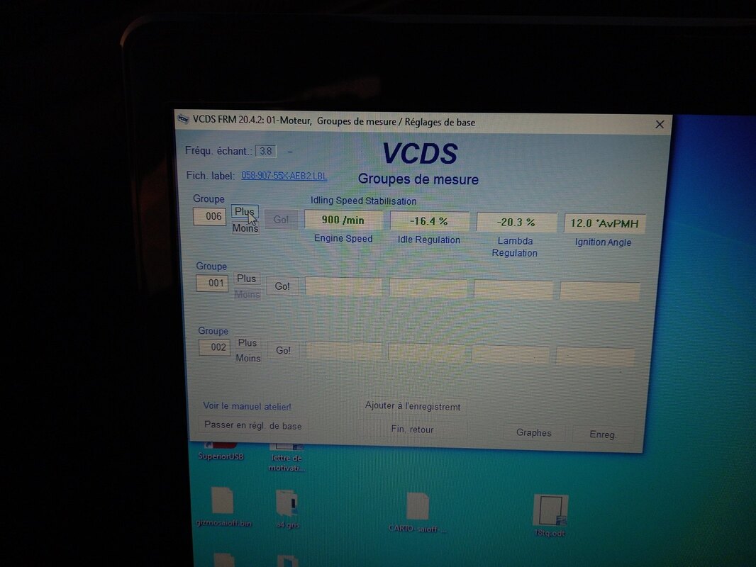

Le moteur a bien tourné pendant une vingtaine de minutes, puis il a commencé à cafouiller, pour finir par caler. En débranchant le DM, elle a tourné rond, et dès que je l'ai rebranché elle a à nouveau cafouillé. J'en ai conclu que le DM est HS. Par contre, quelle valeur doit-on avoir sur VCDS à la lecture du groupe 6 pour la régulation de la lambda ? Cette valeur peut-elle être altérée à cause d'un DM défectueux ?

Lors du dernier diag, en ayant roulé 6 à 8 km, je n'avais plus qu'un défaut sur le débitmètre.
Salut, Petite question : sur mon autre A4 moteur AEB, lorsque je regarde le canal 115 pour avoir les pressions de turbo j'ai ça : Pourquoi ne puis-je pas avoir les valeurs de pressions ?
Salut, Plusieurs choses : 1 - J'ai démonté le débitmètre d'air, je l'ai nettoyé au nettoyant frein avec un coton tige, puis avec du nettoyant contact. 2 - J'ai débranché et bouché la durite d'air en sortie de la boite à air, et mis l'appareil à fumée dans la durite côté admission, pas de fuite à déplorer, si ce n'est que la fumée est sortie par le boitier papillon. Je suppose qu'elle passe par la soupape de dégazage référence 034 129 101 B, c'est normal ? 3 - j'ai redémarré la voiture pour voir si ça tournait rond, j'ai un petit boitier au-dessus du filtre à air qui claquait continuellement (électrovanne soupape de sûreté/dépression, référence 058 133 459) j'ai coupé le contact, redémarré, ça l'a refait puis ça s'est arrêté. 4 - J'ai effacé les codes défauts, fait un tour avec la voiture (en lui laissant le temps de chauffer). Elle a tourné rond, et ne fume plus. J'ai relancé un diag, il ressort : 16486 - Débitmètre d´air massique (G70) Signal trop faible P0102 - 35-00 - 5 - au bout d'u moment, le moteur s'est remis à cafouiller, puis il a calé. J'ai redémarré, idem. J'ai débranché le débitmètre, elle a tourné rond, dès que je l'ai débranché elle a recommencé à cafouiller et a calé. 6 - moteur tournant, la sonde lambda ne semble pas réguler correctement, est-ce dû au débitmètre ? Donc : - le débitmètre est HS, à remplacer. - La sonde lambda est-elle bonne ? - pourquoi l'électrovanne soupape de sûreté/dépression, référence 058 133 459 claque ?

Salut, À chaud, le moteur cafouille et fini par caler Suite à ça, j'ai passé un coup de diag : ------------------------------------------------------------------------------------------------------------------------------- Lundi,10,Juin,2024,17:57:53:00009 Version VCDS: FRM 20.4.2 sous Windows 10 x64 www.rosstech.fr Adresse 01: Moteur Labels: 058-907-55x-AEB2.lbl No. VAG du calculateur: 8D0 907 558 E Pièce et/ou version: 1.8L R4/5VT MOTR HS D02 Codage logiciel: 04201 Code atelier: WSC 06325 VCID: 336F420E0135611EDF-4B18 6 Codes défaut trouvés: 16486 - Débitmètre d´air massique (G70) Signal trop faible P0102 - 35-10 - - Intermittent 01249 - Injecteur cylindre 1 (N30) 26-10 - Sortie ouverte - Intermittent 01250 - Injecteur cylindre 2 (N31) 26-10 - Sortie ouverte - Intermittent 01251 - Injecteur cylindre 3 (N32) 26-10 - Sortie ouverte - Intermittent 01252 - Injecteur cylindre 4 (N33) 26-10 - Sortie ouverte - Intermittent 01262 - Electrovanne de limitation de pression de suralimentation (N75) 26-00 - Sortie ouverte Tests passés: N/D ------------------------------------------------------------------------------------------------------------------------------- Le problème pourrait venir du débit-mètre ? J'en ai un de V6TDI, si je le mets ça fonctionnera ?
