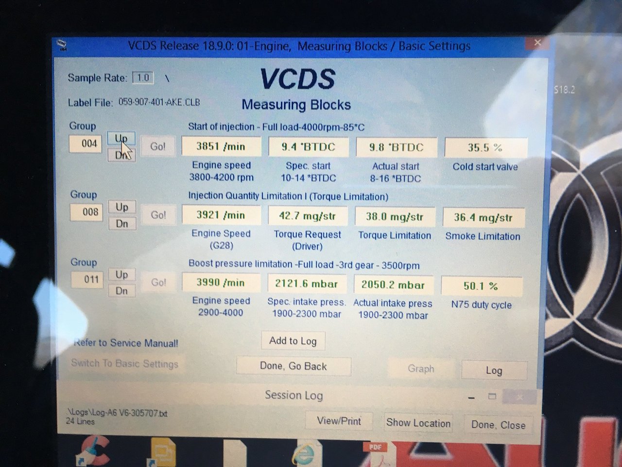

Ca y est, j’ai changée la pompe et le moteur a retrouvé toute sa peche😁. Ca ne me renseigne pas ou se situe le pb dans la pompe mais je vais essayer de comprendre. Merci a l’escroc (pro!) qui m’avait vendu cette pompe sur lbc.... j’avais un doute sur l’honnetete du bonhomme..j’aurai du ecouter mon instinct😡 -

Merci Hugo pour ta reponse. Je n’avais pas mis d’alerte et pas vu les reponses a mon post...😏 Je vais regarder ces fils et meme changer la pompe car depuis j’ai une A8 avec un AFB qui est en panne de convertisseur de bva. Je vais donc lui piquer sa pompe pour la mettre sur l’A6 et je serai fixé. Cependant je decouvre que les valeurs données par elswin different de celles de vagcom et du coup le debit d’injection semble etre dns la tolerence.🙃 -
Bonjour a tous. Sur mon A6 b5 moteur AFB, j’ai un manque de puissance important. J’ai deja nettoyé le turbo, le catalyseur est vide et la conduite EGR est bouchée. Vag com me donne une pression d’admission correcte Par contre je vois une limitation d’injection a 38mg/str quasi constante alors que la consigne est bien vers 43% pied au plancher. De meme le smoke limitation reste a environ 36 mg/str. Cela confirme la sensation ressentie en roulant comme si j’avais une cale sous la pedale d’accelerateur limitant la puissance. Aucun message de defaut enregistré. J’ai essayé avec le débitmètre d’un copain qui a le meme moteur qui fonctionne bien... aucun changement... je seche!. Comment modifier la valeur de limitation de torque?...

Merci pour ta reponse. Je reviens sur ce sujet car pb toujours present. Sur la provenance de la pompe, je ne sais pas mais la ref est exactement la meme que l’origine. Apres y a t il des parametrage differents? Un spécialiste m’a dit que non, aucun paramètre modifiable.... Concernant les tuyaux de gv turbo et egr, j’ai verifié puisque le test actionneur de la N75 avec vagcom agit bien sur la capsule de gv. je pensais au nid d’abeille de l’echapt.... il est deja vide!! conclusion plus d’idee a part un defaut de pompe... il faudrait que j’en essaye une autre mais je n’en ai pas de rechange!! Je cherche donc une pompe d’occase mais dont je suis sur qu’elle etait montee sur un AFB et qu’elle fonctionnait bien. Si qq en a une a vendre, je suis preneur -
