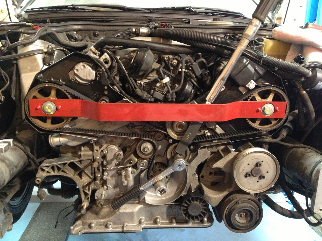

https://www.dropbox....m7kpcm7/057.JPG Quand je rencontrai les mêmes galères... Ca c'est la phase de tension de la courroie avec un couple appliqué sur le galet, les AAC calés avec la barre rouge, le vilebrequin boqué avec la vis (non visible), la cale de 5 sous le tendeur....etc... Une usine à gaz ce V8 :icon_biggrin: . Tout ça pour une fuite comme la tienne... je viens de tout remonter, je pensais à une fuite au niveau de l'ajutage en haut à gauche du radiateur... queneni...une belle flaque rose du coté de l'échangeur huile/eau au niveau du filtre à huile derrière l'alternateur... J'espère que le bloc est démontable sans sortir le moteur!!! Aller, Uruk, dis nous tout sur ta belle auto :secret: -
