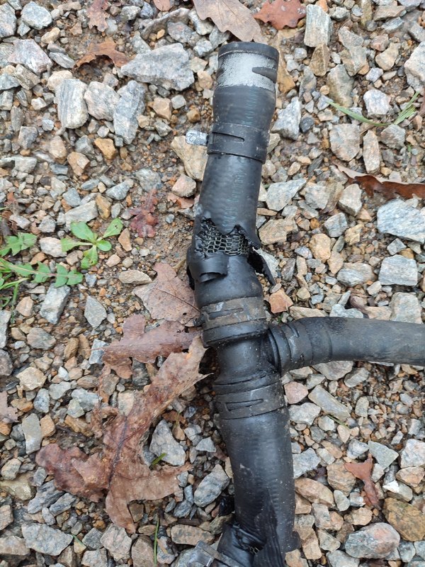

Bon beh 1 semaine après l'achat mamie a décidé de me faire le coup de la panne.. j'ai pété une durite d'eau sur la route (la numéro 1 sur la photo ci dessous.. j'ai roulé a peu près 8 bornes sans eau 😢 j'espère que le joint de cucu n'a pas pris une claque.. heureusement dans mon malheur c'était sur nationale a 80 et avec un peu de pluie (toujours mieux que dans les bouchons..) et l'aiguille est restée tout le long a 90.. j'ai commandé les durites et j'en profite pour changer le thermostat d'eau en même temps 😉
