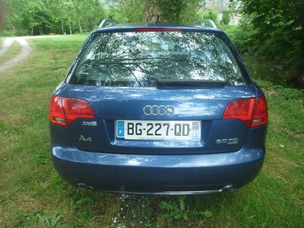

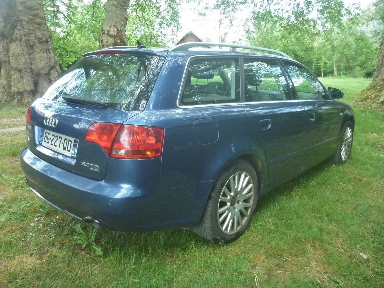

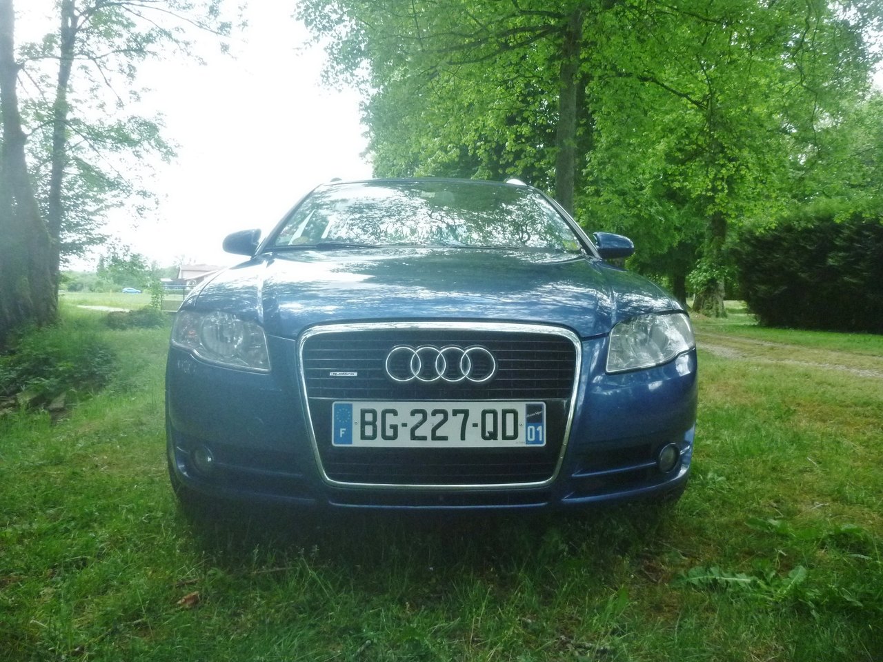

  12. Pseudo : J.J Prénom : Jean-Jacques Age : 50 Localisation (Ville ou Département/Région ou Canton, évitez d'être précis) : Condé sur l'Escaut (59) Métier/Etudes : Vos voitures actuelles : A4 II Avant (8E) V6 3l tdi Quattro BVM 233ch ASB 2007 Vos anciennes autos : Des passions : Comment avez vous connu ce forum ? Sur internet Pourquoi y êtes vous inscrit ? Pour partager mes problèmes et leurs résolution Votre première impression ? Les discutions que j'ai pu lire sont très intéressantes Autres (texte libre)... : Bonjour à tous Je vous présente ma dernière acquisition, elle a 270 000Km. C'est une 2ème main qui a toujours dormi en garage et entretenu par des professionnels. C'est pour moi la 1ère Audi que je possède et j'espère apprendre beaucoup à votre lecture sur ce véhicule. je vous en remercie d'avance et vous dit à bientôt sur le forum. J.J
